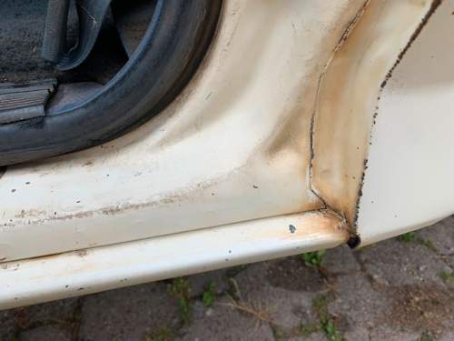

ich benötige mal einen Rat von Karosserieexperten. Und zwar spiele ich mit dem Gedanken, mir einen frisch importierten 1990 Ford F-150 anzuschaffen. Laut Beschreibung und den Fotos ist wirklich nur Oberflächenrost zu erkennen. Allerdings die Fotos von der Verbindung B-Säule und Einstieg verunsichern mich. Rosten hier nur etwas die Kanten oder kommt der Rost von innen? Hier wäre ich sehr dankbar, wenn ihr mal einen Blick darauf werfen könntet (siehe Fotos).
Mein Plan wäre es, alle Hohlräume sowie den Unterboden mit Mike Sander Korrosionsschutz zu versiegeln. Wäre dann der Wagen für den täglichen Einsatz ausreichend geschützt?
Also vielen Dank im Voraus für eure Antworten!

ich finde den Rahmen äusserich nicht schlecht. die Löcher sind Montagelöcher da die Rahmen für Dutzende Aufbauten verwendet werden, da ist es billiger direkt den Rahmen mit jeden evt notwenigen Loch zu perforieren. Das durch die Löcher Wasser und Dreck reinkommt und drinnen nistet ..who cares
Wenn der Rahmen inne blättrige Rostplacken hat Finger weg. Das ist nicht mehr zu reparieren und über kurz oder lang bricht die Karre einfach durch (ich war vor 2 Wochen drüben und hab mehrere neuere auf SChrpttplätzen gesehen,,, super Kisten aber einfach in der Mitte oder über der HA durchgebrochen)
Die Stellen am Häuschen sehen für mich persönlich nur nach schlechten Anschlusstellen in der Karosserie aus. das ist einfach dünnstmöglicheste Lackschicht die dann einfach reisst.
Die LAdefläche sieht benutzt aber nicht rostig aus. Wichtig ist eher: Untendrunter? Die Pellen schleudern den Dreck und Wasser durchd as Radhaus weil ne Plastikabdeckung 30 US$ kostet..das investiert keiner. Daher auch hier..ohne Ende neuere Pickups mit durchgerosteten Radhäusern Das selbe gilt für vorne und das Blech vom Kotflügel zur Tür...

Für mich sehen die Bilder auf den ersten Blick ziemlich gut aus. Man könnte vermuten, dass es hier anfängt, in den Fugen etwas zu rosten, das sind nun mal Kapillarfugen, die Wasser anziehen. Und dass die Innenseite nicht schlechter aussieht als außen. In dem Fall Mike Sanders Fett rein von allen Seiten und gut.
Es könnte natürlich auch sein, dass sämtliche Hohlräume schon im Blätterteigstadium sind und der Rost hier zuerst sichtbar wird, in 2 Jahren, vor allem bei unserem Klima, ist dann nichts mehr da und mit Versiegeln würde man sich die unvermeidbaren späteren Schweißarbeiten nur erschweren. Dann würde ich aber lieber gleich einen besseren suchen.
Kennst Du keinen, der da mal mit einem Endoskop reinleuchten kann? Kostet gebraucht (Kleinanzeigen) ab 20 Euro oder ab 25 Euro am Tag zu mieten. 😁
