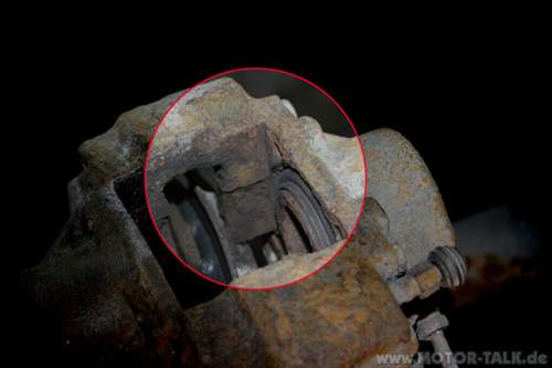

Und zweite Frage: rechts hinten ist der Bremssattel schwergäng (Bremse schleift leicht, und die Bremsscheibe & Bremssattel werden auch bei nicht - bremsen sehr warm/heiß) d.h. ich muß tauschen. Jetzt hab ich der Bucht endlich 2 gebrauchte gefunden zu einem vernünfitgen Preis und Anbieter aus Österreich. Meine Frage: Sind die Bremssättel hinten bei den Omegas alles gleich? Lt. Anbieter passen diese auf alle Omegas von BJ 1994-1999.

Die Bremssättel haben bis VIN W1069516/ Ab VIN W1069517 unterschiedliche Teilenummern. Da der Durchmesser der Scheiben aber immer gleich war und sich nur darin unterscheidet, ob belüftet oder nicht, denke ich mal, dass die Sättel alle passen.

Der Durchmesser der Bremskolben Hinterachse ist einmal 40 mm und einmal 42 mm,ergo messen !

P.S. hat man Vollscheiben(Dicke 12mm) ist der Durchmesser des Bremskolbens hinten 40 mm.
hat man Innenbelüftete(Dicke 20 mm) ist der Durchmesser des Bremskolbens hinten 42 mm.

Original geschrieben von blescha
..........Und zweite Frage: rechts hinten ist der Bremssattel schwergäng (Bremse schleift leicht, und die Bremsscheibe & Bremssattel werden auch bei nicht - bremsen sehr warm/heiß) d.h. ich muß tauschen. ..............

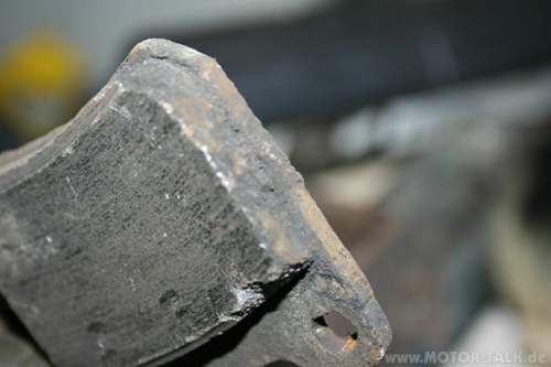

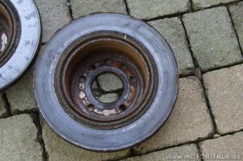

Muß nicht unbedingt der Bremssattel sein. Wenn du die Bremsklötze ausbaust, achte darauf ob der Innere leicht herausziehen geht. sollte das nicht der Fall sein so steckt der Bremsklotz im Bremssattel und das bewirkt ein ständiges Anliegen an der Bremsscheibe. Sollte sich auch noch der innere Kolbel relativ leicht hineindrücken lassen, so liegt der Fehler am steckenden Bremsklotz. Das kann bis zur Beschädigung/Zerstörung der Bremsscheibe führen - so geschehen bei beiden Omegas im der Familie.
Siehe auch beigef. Bilder
Zur Schadensbehebung die Stellen am Bremssattel wo die Klötze anliegen (im 1. Bild eingekreist) mit einer Feile gut von Rost und Dreck säubern und mit Ceratec leicht einschmieren.
LG robert
