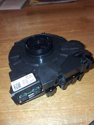

Hallo, bei meinem Q5 3.0 TDI , Facelift mit elektrischer Servolenkung habe ich dass Problem dass die Lenkung stockt und rastert wie wenn etwas hängenbleiben würde und dann wieder weiter geht. ein unangenehmes Lenkgefühl. im Fehlerspeicher ist leider nichts hinterlegt. vielleicht weiß jemand was das sein könnte.
Gruß Bebberl

es nützt alles nichts. habe jetzt gedreht . einmal nach links . nach rechts . und soweiter. der Fehler verschwindet einfach nicht. muss mir ein neues Steuergerät kaufen. jetzt wenn ich wüßte ob jede Herstellermarke mit der Teilenummer 8K0 953 568 M passt.

habe mir das Teil mal bestellt. ob das klappt weiß ich leider nicht.

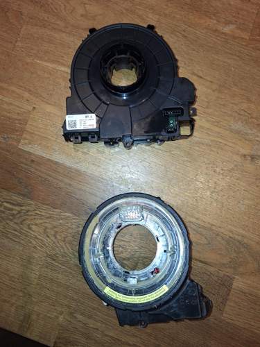

Hallo Peter ,
habe dass Lenkradsteuergerät ausgebaut und die Wickelfeder abgenommen. die ist nur mit Rastverschlüßen auf dem Steuergerät. das Steuergerät hat auch einen Ring der mit der Wickelfeder verbunden ist und sich synchron mit der Mittelfeder mitdreht.
ob das klappt mit dem neuen Schleifring da bin ich gespannt..

Warum nicht sonst wurden auch nur die Wickelfedern getauscht
habe jetzt die Wickerlfeder eingabaut. der Lenkwinkelsensor G85 läst sich nicht einstellen. kommt immer im VCDS eine Fehlermeldung nachdem man die Kalibrierung aktiviert. habe es genau nach der VCDS Anleitung gemacht.

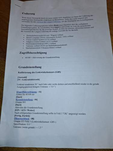

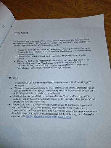

Hallo Peter,
habe mal die VCDS Anleitung zum Lenkradsteuergerät angehängt.
also zuerst codieren mit dem Code aus dem Autoscan (0000FF).
in der Anleitung bei der Grundeinstellung steht als Erstes:
Lenkrad mindestens 30 Grad nach links und rechts drehen. und dann wieder gerade stellen. (Toleranz: 5 Grad)
dann Zugriffsberechtigung, dann Grundeinstellung.
kann ich das als Erstes im Messwertblock 08 machen um die 30 plus minus 5 Grad einzuhalten. und dann die Grundeinstellung machen.
