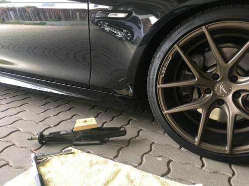

Was den Wagenheber betrifft: Die Gummiplatte ist sicherlich nur für den hier thematisierten Rangierwagenheber passend, ne? Ich bin mir allerdings noch nicht sicher, ob ich mir so ein Teil zulegen möchte oder nicht doch lieber die kleinere Lösung, nämlich den simplen Scherenheber von BMW. Für 2x Radwechsel im Jahr reichts.
Der Fuß des BMW-Hebers sollte doch dann auch in die Wagenheberaufnahme vom F11 passen, ohne diese zu ramponieren, oder? Ich meine, die wäre aus Kunststoff... siehe hier:
https://www.ebay.de/.../174404876788?...
Oder ist die Wagenheberaufnahme schlicht nicht stabil genug für die kleine Stütze des Scherenwagenhebers?
Der von meinem A6 sieht übrigens genauso aus, bis auf den Stützfuß.
Avantix
Natürlich muss es kein rangierwagenheber sein, aber auf dem steht der Bock fester und sicherer als auf diesem wackligen Standardteil. Soll nicht heißen dass der nicht seinen Zweck erfüllt, aber das feeling ist einfach besser.
Thema gummiplatte. Die Aufnahme am rangierwagenheber ist natürlich universal. Daher auch der Adapter. Wie der standardwagebheber aussieht weiß ich nicht. Aber leg dich mal unter die Karre und schau nach. Die Aufnahmen sind rechteckig, vertieft. Ich kann dir nur sagen, dass es mit diesem Adapter einwandfrei geht.
Mein rangierwagenheber hat keine 30 Euro gekostet übrigens. Für weniger bekommst du sicher auch keinen Scherenwagenheber.
