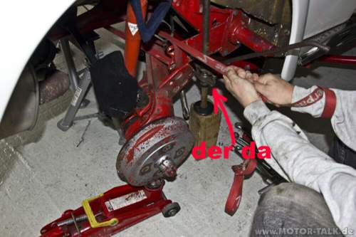

Wagenheber
Ich fand die ab Werk mitgelieferten recht wackelig. Logisch, dass auch die besser als nischt sind🙄.
Aber ne etwas breitere Aufnahme könnte schon sein. So wie der MB- Heber, das sah ja schon breiter aus.

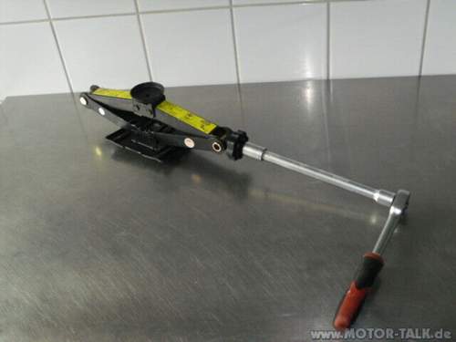

Prompte Lieferung🙂
Und sehr genial,weil man da schön die Ratsche ansetzen kann.
@Mexmarkus Den solltest Du dir mal doch holen.Der hat eine gute Größe und wiegt auch nicht viel.
Ich hab es schon mal für Dich ausprobiert,er passt problemlos unter die Rücksitzbank.(Andere Seite Batterie)und dann holst Du dir das original Varieinwickel-T-Shirt😁 und er rutscht nicht hin und her.
Dank an Vari,tolles Heberle🙂

Dafür bekommst du noch einen Tipp zu dem Ding.
Mach links und rechts einen Bogen in den Hebeteller,in der Rundung der VA dann ist die Auflagefläche größer und er neigt auch nicht zum wegkippen.Es steht sicherer.
Dann noch einen recht dicken Gummi in die Mulde und es schmerzt auch nicht in Seele wenn du ihn hinten unter den Drehstabdeckeln ansetzt.
Beim Regler würde ich ihn nicht unter bringen denn wennn der mal rutscht hast du ev nen schönen Lichtbogen unter der Bank. Oder du wemmst gelegentlich mal davor beim einsetzen.
