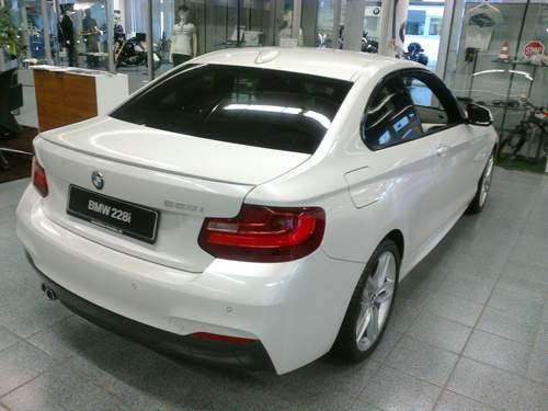

Hallo Freunde rahmenloser Scheiben,
gerade rieselt der erste Schnee auf das neue 2er Coupé (reimt sich sogar). Nun stellt sich angesichts der Temperaturen in den nächsten Tagen die Frage, was tun wenn das Fenster angefroren ist. Wenn die Scheibe nicht runter fahren kann, kriegt man die Tür ja anscheinend nicht auf. Bleibt nur der sportliche Weg durch den Kofferraum. Wie gut helfen Enteiser in diesem Fall?
Wer hat Erfahrungen mit diesem Problem / ein paar gute Tipps?

Ich hatte einen Winter einen Z4 E89 gefahren, hier hatte ich einmal das Problem festgefrorene Seitenscheiben und zwar bei Eisregen. Hatte zum Glück den Eisschaber im Kofferraum der noch zu öffnen war, und dann die Seitenscheibe oben und unten an der Dichtung freigemacht, dann ging die Tür zum öffnen.
Anschießend wurde die Seitenscheiben mit einem Spray von BMW behandelt und die Dichtungen mit Hirschtalg und damit war das Festfrieren erledigt.
Ich rate die Wintermittel (Eispray, Scheibenkratzer) im Kofferaum aufzubewaren, denn dort kommt man in der Regel doch leichter, als durch die Türen.
