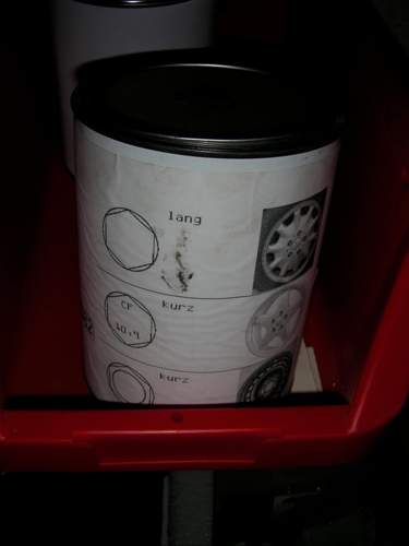

als hübsche Schrauben/Muttern mit falschem Bund.
Das - hab ich auch erst aussortieren müssen.
Wenn man, Ersatzrad zwangsweise mit eingerechnet, an 1 Auto 3 verschiedene Felgentypen und damit auch Radschrauben hat - wird's u. U. knifflig. (Und da will ich noch gar nicht mit den anderen Autos im Familienfuhrpark kommen 😛)
Dscn7166
