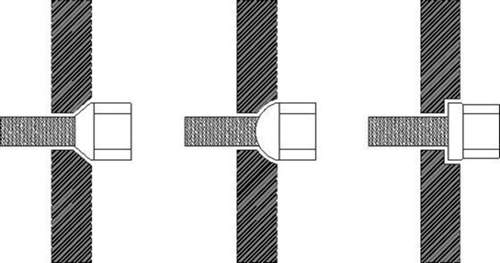

Schaut euch mal das Bild an. Da sieht man schon alleine von der Oberfläche gibt’s unterschiedliche.
Da kommt Walter Müller mit seinen Stahlfelgen mit Kugelbund Schrauben und macht die Alufelgen damit fest die ja meist Kegelbund haben.
Dann noch schön 140Nm weil er es hier gelesen hat.
„Ich ziehe alle Radschrauben mit 140 Nm an“.
Ich möchte nicht verantworten wenn dem Kunden auf der Autobahn die Felge platzt.

OK oka,
du hast natürlich auch recht, aber wenn wir den Themenstarter (der zwischezeitlich bestimmt schon die Räder gewechselt hat) auch noch mit Kugelbundschrauben "um die Ecke kommen" (die es bei Suzuki nicht gibt), dann ist er aber komplett verunsichert.
Und auch wenn ich ein pauschales Anzugsdrehmoment verwende (außer bei ganz ungewöhnlichen Felgen, oder auch beim Ford Focus MK1, der gleich verzogene Bremsscheiben hatte), so achte ich doch immer darauf, dass (bitte aus das Doppel-S achten) die Felgen und Muttern zueinander passen.

Besser Radkreuz mit Sinn und Verstand als hübsche Schrauben/Muttern mit falschem Bund.
