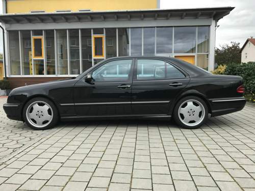

AMG E55 4matic "Kacke"
4matik?
@Anderas schrieb am 25. März 2019 um 18:57:27 Uhr:
4matik?
So siehts aus ! AMG E55 4matic aus 2000 !
Mischbereifung VA 235 auf 8x18 HA 265 auf 9x18
Meiner stand deutlich höher, war allerdings auch ein s. Da konnte ich mit dem Kopf vorne, ohne aufzubocken, unter die Stoßstange. Die 17" amg stII waren optisch schon grenzwertig.
