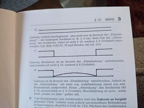

@berlin-paul schrieb am 9. August 2025 um 21:48:39 Uhr:
Man sieht ihn im Foto des Eröffnungsbeitrags.
Nö, da ist gar kein Bordstein.
Schon gar nicht einer, der "hoch" ist, dazwischen "abgesenkt" und danach wieder "hoch".
Es genügt, dass die, die es im Fall der Fälle zu beurteilen haben, den abgesenkten Bordstein und die unterschiedlichen Straßenteile erkennen.
Ich dachte, dass du dich auf die (mittlerweile gelöschten) Bilder von tartra beziehst, die zwei Stellen in Berlin zeigten. Dort war die Verkehrsführung ähnlich wie im Ausgangsbeitrag, aber noch zusätzlich mit einem abgesenkten Bordstein.
Das Bild des TE im Ausgangsbeitrag zeigt aber nun wirklich keinen abgesenkten Bordstein. Einen "Kantstein" direkt neben der Fahrbahnbegrenzung gibt es zwar, aber der erfüllt ja nun gar kein Merkmal eines abgesenkten Bordsteins.
Er unterscheidet sich von der Fahrbahn und von der Radwegpflasterung und er liegt auf gleichem Niveau. Mehr brauchts nicht.
Wo soll denn eine Absenkung sein, wenn es nirgends einen höheren Bordstein gibt?
Den höheren brauchts nicht.
Doch, den braucht es. Aber immerhin noch ein ganz neuer Aspekt auf Seite 31, wer hätte das gedacht? 😀
Nochmal Dr. Bouska zur Definition "abgesenkter Bordstein"
Bordstein
Bordstein
Vom höheren Bordstein steht nichts im § 10 StVO. Ein abgesenkter Stein reicht schon.
In der StVO steht auch nicht, was überhaupt ein Bordstein ist. Im Ausgangsfall gibt es jedenfalls keinen abgesenkten Bordstein.
