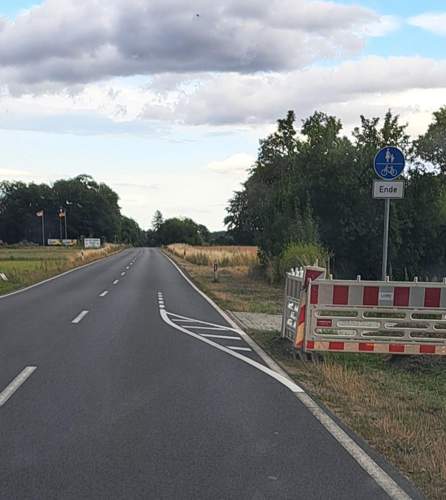

nach der Sarnierung einer Ortsdurchfahrt Strasse und Rad/Gehwegkombi ist am Ortsausgang folgende Fahrbahnmarkierung aufgebracht worden.
Meines Verständnis nach, darf hier der Radfahrer ohne Rückversicherung vom Radweg auf die Fahrbahn wechseln.
Der fließende Verkehr muss Rücksicht nehmen!
Der fließende Verkehr muss auch wenn kein Radfahrer auf die Strasse wechselt, die Fahrspur wechseln,
Der fließende Verkehr muss auch wenn kein Radfahrer auf die Strasse wechselt, bei Gegenverkehr notfalls anhalten.
Ist sowas eigentlich Verhältnissmäßig?
Nachtrag:
Ja wenn man genau schaut, haben die Radfahrer auch eine durchgezogene Linie, wobei ich fest der Meinung bin, soweit hat dort niemand gedacht

Wenn da deutlich sichtbar kein Rad von rechts kommt, wird wohl bei Gegenverkehr niemand anhalten. Grundsätzlich halte ich diese Markierung für eine gute Idee, weil Radfahrer einigermaßen geschützt vom Radweg auf die Fahrbahn wechseln können.

Nein, ein Autofahrer muss weder die Fahrspur wechseln noch anhalten. Ein Radfahrer hat hier auch keine Vorfahrt. Anders wäre es, wenn am rechten Straßenrand eine durchgehende Fahrradspur markiert wäre. Dann müssten die Autofahrer den Radfahrern Vorrang gewähren.

Dort ist aber eine Sperrfläche auf der Fahrbahn. Diese darf prinzipiell nicht befahren werden. Sprich: Ein Mitbenutzen der Gegenfahrbahn wäre auf jeden Fall nötig.

Theoretisch muss er auf die Gegenfahrbahn wechseln, bei Gegenverkehr muss er anhalten. Ob da von rechts ein Radfahrer kommt oder nicht, spielt keine Rolle. Entscheidend ist die Sperrfläche, die aber ohne Radverkehr von rechts wohl ohne Konsequenzen auch überfahren werden wird.

Sperrflächen sind ein häufig genutztes Mittel zur Verkehrslenkung und deren Funktion ist gesetzlich geregelt.
Paragraph 10 StVO
.. .oder von anderen Straßenteilen....
https://www.gesetze-im-internet.de/stvo_2013/__10.html
Ja, theoretisch könnte man das als Sperrfläche auslegen und der Autofahrer muss einen Schlenker nach links machen. Aber ein Vorfahrtsrecht haben Radfahrer an dieser Stelle sicher nicht.

Der Radfahrer fährt hier vom Radweg, also von einem anderen Straßenteil nach § 10 StVO, auf die Fahrbahn und hat daher keinen Vorrang, sondern muss eine Gefährdung anderer Verkehrsteilnehmer ausschließen. Diese Wartepflicht wird auch nicht durch die Sperrfläche abgeschwächt oder aufgehoben.
Der Autofahrer wiederum muss die Sperrfläche beachten und muss beim Überholen mind. 2 m seitlichen Abstand einhalten. Jetzt kann man noch spitzfindig erörtern, ab wann denn eigentlich ein Überholen vorliegt. Fährt der Radfahrer nämlich noch auf dem Radweg oder ist erst im Begriff von dort auf die Fahrbahn einzufahren, dann ist es nämlich noch kein Überholen (überholen kann man begrifflich nur auf ein- und derselben Fahrbahn und nicht bei einem baulich abgesetzten Radweg).
Das wäre auch mein Verständnis an dieser Stelle. Es ist ja nicht die Einmündung einer anderen Straße, sondern eher vergleichbar mit einem Anfahren vom Fahrbahnrand aus. Der Verkehr auf der Straße hat Vorrang. Interessant wäre zu wissen, ob am Radweg ein eindeutiges Verkehrszeichen steht (z.B. Vorfahrt gewähren).
Radfahrer dürfen vermutlich gar nicht auf die Straße wechseln, wenn der PKW Verkehr dadurch abbremsen muss. Denn die Vorfahrt gilt auf der gesamten Straßenbreite. Die Sperrfläche soll wohl eher absichern, dass wartende Radfahrer nicht von besonders breiten PKW erfasst werden.
