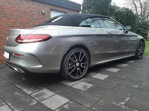

wir haben AMG 18-Zollfelgen am Auto (wer will die kaufen?) und steigen um auf 2 19er Sätze für Sommer bzw. Winter. Auch jeweils original MB. Ich gehe davon aus, dass die Radschrauben der 18er auch für die 19er sind? Bitte um kurze Bestätigung oder Einwand! 🙂
Fotos, falls konkrete Felgen wichtig sind.
Aktuell montiert
Winter
Sommer

Wenn es originale Benz Felgen sind, sollte das alles passen auch vom Konus her.
Ich würde lediglich mal einen Bolzen in eine abmontierte Felge stecken und den überstand an der Naben Seite messen und bei den anderen Felgen ebenfalls. Nicht das die Bolzen zu kurz sind.
Schau in die ABE/Gutachten der Felgen, da stehen die zugehörigen Schrauben auch drin. Wenn alles MB ist, sollte das identisch sein.
Sind ja alles original MB AMG Felgen. Ergo keine ABE/Gutachten.
Wenn die Einpresstiefe von den 19“ Felgen identisch ist mit der der 18“ Felgen, passen die Radbolzen.
Bolzen mit Kugelbund sind fast generell bei originalen Mercedesfelgen erforderlich.

Was soll den die ET mit den Radbolzen zu tun haben?
Original Mercedesfelgen haben immer Kugelbund und nichts anderes.

Falsch
Die Radbolzen haben keine Abhängigkeit zur ET.
Die originalen Radbolzen passen auf die 18 und 19" Felgen von Mercedes.

Interessant. Zumal das Anzugsmoment in der Unterlage mit 130 Nm angegeben ist. Das steht für die 205 Baureihe auch so im WIS. Für die größeren Baureihen soll die gleiche Schraube nach WIS aber mit 150 Nm angezogen werden. Und in meiner Betreibsanleitung (für das 205er-Cabrio, seite 371) steht 150 Nm - für alle Motorisierungen. Seitdem ziehe ich mit 140 Nm an!
Ich habe gerade mit 130 angezogen. Steht bei mir (Cabby) auch so.

Erst mit 30Nm über Kreuz und dann 130Nm
gab mal eine Info das die Räder bei Problemen in 2 Stufen angezogen werden sollen.
