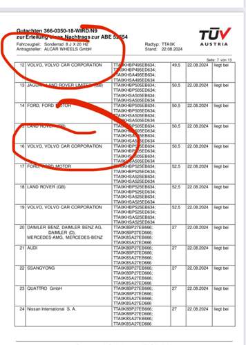

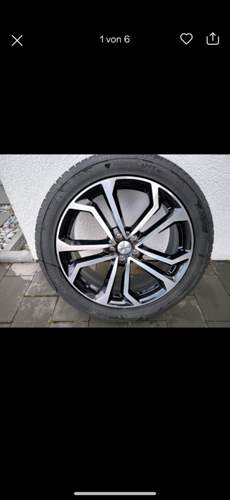

Hallo zusammen, kann mir vielleicht jemand sagen, ob folgende Radreifen-Kombination vom aktuellen XC 60 auch auf den aktuellen XC 90 passen?
Dezent TA
8x20 ET49,5
Lochkreis 5x108
Reifen:
255/45 R20 105V
Danke schonmal vorab.
4 Antworten

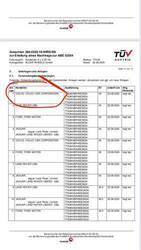

Die Radgröße an sich passt, aber haben die Felgen eine ABE für den XC90? Meines Erachtens ist die ET mit 47,5 zu groß, die sollte bei 40 liegen für die Felgen
https://www.felgenshop.de/.../
Danke für den Hinweis. Ich werde aus so einem Gutachten nicht schlau.
Da stehen diverse ET‘s für Volvo drin… ?????
Sorry, aber was heißt das jetzt??

Vermutlich gibts die Felge mit verschiedenen ET. die aufgeführten sind in der ABE beinhaltet, Deine genannten 47,5 konnte ich auf den Screenshots nicht sehen, d.h. ggf. EInzelabnahme machen
