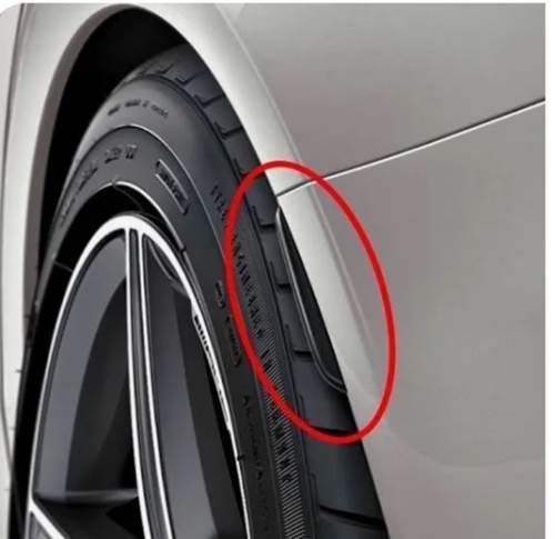

Ich habe mir neue 20“ AMG Felgen gekauft. Bei meinem Fahrzeug handelt es sich um den 220d exclusive extrieur.

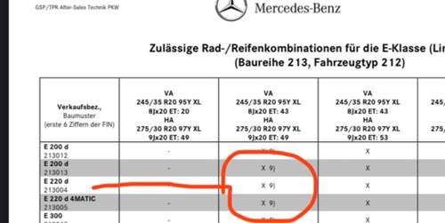

Laut einer Tabelle von Kunzmann sind diese Felgen für mein Auto zugelassen aber mit dem Vermerk „9“ so heißt es weiter unten:
„Nur zulässig in Verbindung mit einem der folgenden SA-CODE:
• P31 (AMG Line Exterieur),
• 776 (AMG Radlaufverbreiterung)“
Ich habe mich schlau gemacht und herausgefunden dass es sich bei dem CODE 776 nur um kleine „Plastik Lippen“ handelt die man am Kotflügel anbringen muss.
Meine Frage ist jetzt natürlich: Muss ich das trotzdem beim TÜV eintragen lassen oder habe ich mit dem anbringen der Lippe meine Pflicht erfüllt?

Hallo! Das passt ohne Eintragung, weil die Räderkombination im COC Dokument steht und die dafür notwendige Radlaufverbreiterung von Dir nachträglich angebracht wurde.

Hallo
@Lapsy
, es geht um die (teilweise) Abdeckung des Rades. Es ist nur zulässig, dass ein Rad unter ganz bestimmten Bedingungen über den Kotflügel / die Karosserie hinausragen darf.

Ich war beim tüv und der sagt die müssen abgenommen werden…ich hätte echt gedacht dass es genüge diese Lippen anzubringen. Weil laut der Tabelle von Kunzmann sind die mit dieser Verbreitung als serienmäßig zu verstehen.
Du kannst ja noch ein paar andere Prüforganisationen abklappern - aber an und für sich sehe ich das mit Originalteilen auch als unproblematisch.

Bei original MB Felgen würde ich die Teile einfach montieren und gut is. 99,9% der Prüfer werden das garnicht merken dass das nicht so ab Werk im Paket drin war.

Wenn in der Ausstattungsliste kein P31 oder 776 steht geht das nicht .
Es geht wenn man die Radlaufverbreitung montiert und in der Mercedes Datenkarte (VeDoc) 776 eingetragen lässt.
Dann ist nichts zu prüfen

Dagegen werden die Verbreiterungen bei der Freigabebescheinigung, die Du im Netz findest, verpflichtend mit genannt.
Wenn Du diese Bescheinigung bei Dir führst, ist alles im grünen Bereich. Also dranbauen und fahren.
