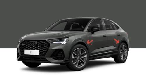

Ich habe mir einen Q3 Sportback mit 18 Zoll Felgen gekauft.
Jetzt möchte ich 20 Zoll Felgen montieren.
Diese werden aber nur mit den verbreiteten Radlaufblenden zugelassen.
Hat jemand von euch eine Teilenummer für die breiteren Radlaufblenden? Oder vielleicht einen Link wo ich die beziehen kann?
Im Internet habe ich leider nichts gefunden.
Danke schonmal für euren Support!
Mit Radlaufverbreiterung
Ohne Verbreiterung

Die Radlaufblenden bekommst du nur bei Audi. 4 Blenden plus lackieren bist du bei ca. 800 bis 900 Euro. Du kannst auch nur die Abdeckungen https://www.oemvwshop.com/83a854989-wheel-cover-p2273149/ montieren. Ist dann um einiges billiger.
Radlaufblende breit.
https://www.ebay.co.uk/itm/114116461680

Teilenummern der Verbreiterungen:
83A854970
83A854989
83A854969
83A854990
Und die nötigen Klammern
28× 4M0853582

Falsche Teilenummer. Das sind die für den normalen Q3. Der Sportback hat kürzere Verbreitungen und somit benötigt man auch keine 28 Klammern. In Österreich hab ich ein Gutachten benötigt für die Eintragung der 20zoll Felgen. Also mein Tipp direkt zum Freundlichen und nett nachdem Gutachten der Felgen fragen. Darauf steht auch die Teilenummer der Verbreitungen.

ich habe für die vier Radlaufblenden beim freundlichen 145,- incl. Klammern bezahlt, lackieren für die vier 100,-
