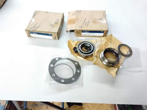

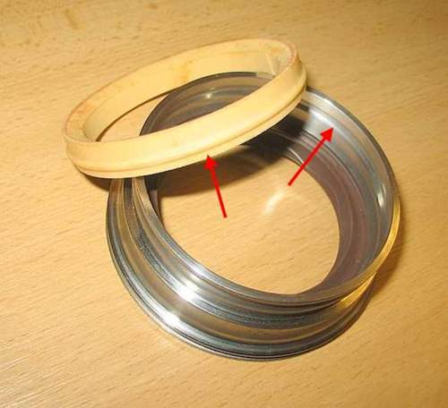

Weis jemand bitte, ob und ggf. wo der Zellpolyurethanring erhältlich ist, der normalerweise im Radlager-Reparatursatz für die Hinterachse der G-Klasse W460/W461 mit enthalten ist (siehe gelben Ring im Bild)?
Hintergrund ist, dass ich zwei orginal Mercedes-Reparatursätze (NOS) erworben habe (Teile Nr. A601 350 15 10 ), die wohl aus dem Zeitraum stammen, in dem der Ring nicht mit enthalten war (Dr. Hehl schreibt darüber. Enthalten ist er z. B. im Satz mit der Nr. A 601 350 04 68). Jetzt suche ich zwei dieser Dichtringe und wäre für Hinweise dankbar.
Viele Grüße
Rep-Satz A601 350 15 10
Gelber Dichtring

Servus
schau doch mal bei der Firma salberg in München Feldkirchen
