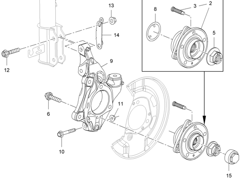

Vielleich kann mich bitte jemand auf Beiträge/Threads hinweisen in denen das Thema "Radlager vorne tauschen" behandelt wurde. Bei der Flut an Beiträgen bei der eigenen Suche habe ich aufgegeben, nichts Passendes gefunden.
Dabei geht es mir nicht um die Frage ob getauscht werden soll/muss, sondern wie im Detail das Lager aus dem Achsschenkel gebracht wird. Das ist nämlich für eine Nicht-Werkstatt nicht ganz einfach ....

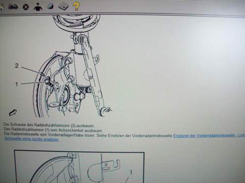

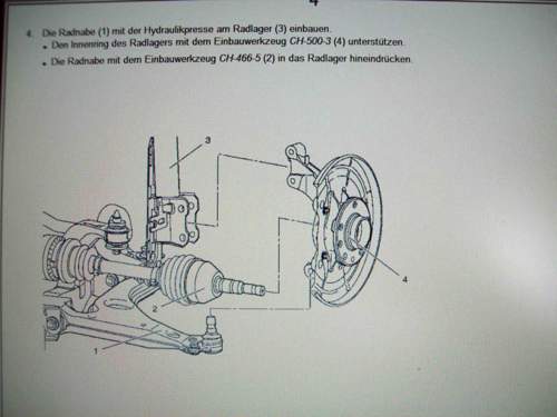

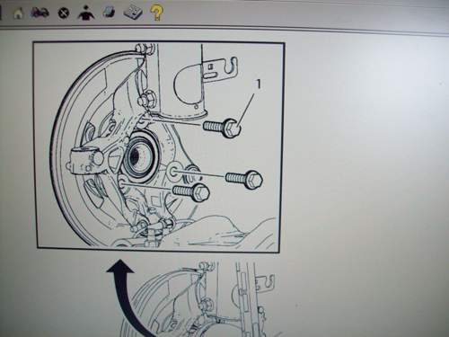

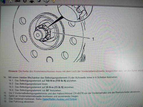

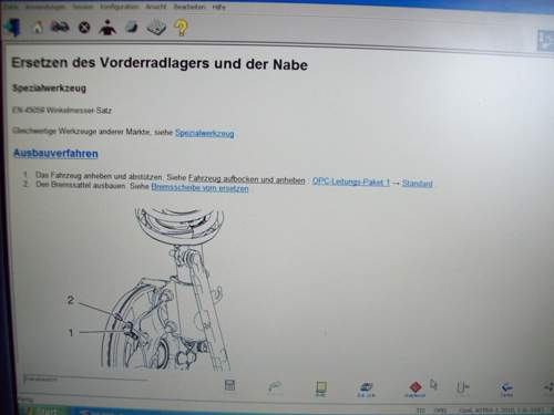

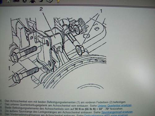

Hallo, ich habe einige Kopien aus TIS 2000. "Opel Astra J & Cascada".
102
102
102
+10
Danke für den guten Willen, aber das hilft überhaupt nichts. Erstens ist beim Astra J (fast) alles anders wie auf den Bildern gezeigt, und zweitens kann man beim Astra J nicht einfach mit einer Presse das Radlager ausdrücken da aufgrund der Geometrie des Achsschenkels man auf der Rückseite des Achsschenkels (=Seite der Radnabe/ des Lagers) nicht gegenhalten kann.
Ich schrieb: "sondern wie im Detail das Lager aus dem Achsschenkel gebracht wird."

Du hast eine Einheit von Lager mit Nabe und Befestigung verbaut.
Wie in dem Link:
www.ebay.de/itm/295066475264?srsltid=AfmBOooMcxkEIl_u4qIpeWdnihWmD6jR9k_jMYil3KG3vGbfZ8fy6AGk
Das Lager lässt sich nicht einzeln tauschen.
Einheit ist mit drei Schrauben befestigt, siehe im Bild die Nr 6.
251148
Hallo @ astralovva für den Astra J : Ersetzen des Vorderradlagers und der Nabe !
Arbeitszeit : E115200 Vorderradlager und Nabe ersetzen 8 Arbeitswerte , ca. 40 - 60 min. aus TIS 2000
Modelljahr 2011.
Wenn die drei Schrauben herrausgedreht sind, kann man das Lager mit der Nabe herrausdrücken.

@Hubert Moennikes schrieb am 31. August 2025 um 17:54:27 Uhr:
Auf die drei Schrauben wäre ich jetzt nicht gekommen, dafür war ich zu doof.
Wenn du mir jetzt noch sagst wie man das Lager herausdrückt ohne ein Werkzeug für gefühlte/geschätzte 500 Euro zu kaufen dann bist du ein Held. Der Gag ist nämlich dass es am Achsschenkel keinen regulären Gegenhalt zum Pressen gibt.
(weshalb ich hier das Thema eröffnet habe)
Drei Schrauben auf und die Einheit rausklopfen --> neue Einheit montieren.

So einfach geht's nicht, das Lager sitzt mit 0,1-0,2 mm Übergrösse (Press-Sitz) im Achsschenkel. Festkorrodiert von Schmutz, Wasser und Salz.
Bei der Gelegenheit darf man auch mal an das Traggelenk, die Führungsbuchse des Stossdämpfers und das (in diesem Fall) nur schwach belastete Domlager denken. Dann gibt es noch die elastischen Gummis des Querlenkers die keinen guten Gegenhalt bieten.
