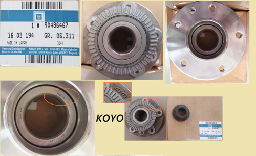

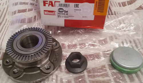

Radnabe nur komplett mit Polrad,Deckel und Mutter.
Z.B.
https://www.mks-autoteile.de/skf-vkba-1301-radlagersatz-vorne-fuer-opel/?sPartner=GS
Bei Metzger könnte man eine originale Radnabe bekommen,
Mit KOJO Radlagern (aus Japan)
(Hatte ich letztes Jahr beim Signum auf der VA
https://lichtex.de/METZGER-WM-603-Radlagersatz
KOJO war damals Hofllieferant von Lagern besonders VA.
Anzugsmoment VA dürfte aber 320 Nm sein, HA 300Nm.
Ich würde es zuerst mit 20-30 Nm anziehen,
dann 15-20 Umdrehungen mit der Hand drehen
(Damit sich das Lager setzt) und danach mit 200 Nm anziehen und
dann noch ein Knebel+Rohr und evtl 5-10 Grad weiterdrehen.
Das Rohr wäre so wie Cispo sein Gedanke,
Das davor habe ich im Berufsleben gelernt.
edit -im Bild Original GM - KOYO Radnabe Omega A+B
MfG
Koyo
Rosi03677, ich habe von Bandel KFZ-Teile zwei SKF-Radlagersätze geordert. Preis: ca. 117.- €. Am Wochenende geht es an die Reparatur. 1. Die Radlager und 2, den Klima Kompressor wechseln.
Reinhard, schaue mal auf die Radnaben .
Würde mich mal Interessieren was es heute noch für Anbieter gibt!
Früher haben alle Anbieter bei KOYO eingekauft,
da dieses Art Radlager schon etwas Erfahrung benötigte!
mfG
Radlager-omega-original
Radlager-omega-va-fag-koyo
Radlager-omega-va-gm-koyo
