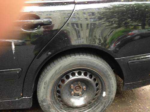

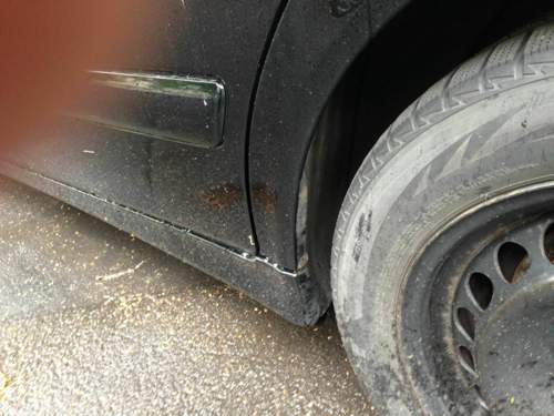

So, mal zwei Fotos vom Radläufe gemacht - ziemlich schmutziges Wetter hier in Berlin; das an der Tür ist übrigens nur Schmutzpartikel... Optisch ist noch nicht viel zu sehen, aber bröselt schon an der Kante.
Das ist alles? Deswegen sollen da neue Radläufe rein?
Danke für die Bilder. Das lässt sich ohne schweißen 100% reparieren. Wenn vor dem Pinseln Sand-Gestrahlt oder besser Glasgranulat-Gestrahlt wird, dann hält das auch. Ich würde behaupten, dass nur durch Abschleifen und Konservieren (die geschliffene Fläche außen mit MS-Fett und innen im Hohlraum Fluidfilm-Spühdose-Sonde) das Weiterrosten auch gestoppt wird. Das sollte dann allerdings nach 2 Jahren kontrolliert werden, d.h. Fett/Dreck durch Fön verflüssigen und abwischen und prüfen und dann neu überlegen, was zu tun ist.
Ich würde das Seitenteil nicht vom Lackierer lackieren (spritzen) lassen. Und wenn der Lackierer vor dem Lackieren nicht durch Sandstrahlen vorbehandelt, kommt der Rost 100% wieder zurück und das investierte Geld ist verbrannt.
Gerade bei dunklen Lacken fällt der gepinselte Lack nicht sehr auf, besonders nicht an der Radlauf Innenseite.
Michael
Aus eigener Erfahrung mit einer solchen Stelle kann ich sagen - der Rost kommt garantiert wieder!
Egal was man da macht! Aber so 1 - 3 Jahre könnte es halten 😉
