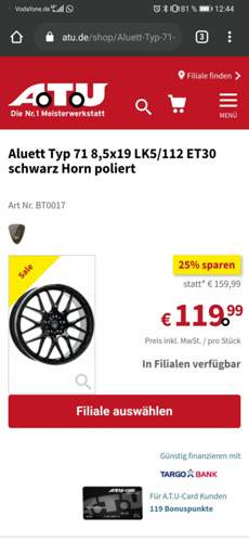

Ich möchte mir gern neue Sommerfelgen holen und bin ehrlich gesagt leicht überfordert damit was man alles beachten muss .
Kann ich auf die Felgen im Anhang die Reifenkombination VA 235/35/R19 und HA 255/30/R19 problemlos nutzen oder gibt es da etwas dran auszusetzen? Möchte nichts an meiner Karosse verändern müssen .. oder hat jemand eine Kombination die er empfehlen kann für das Auto ?
Felgen würde ich 19 Zöller mit 8.5x19 nehmen . Wobei ich auch nicht weiß welche Einpresstiefe gut ist ?
Hoffe mir kann jemand helfen , Vielen Dank im vorraus und Liebe Grüße

Ich war eben bei ATU und der Typ meinte zu mir ich kann keine 19 Zoll Felgen auf mein Auto machen ohne das Karosserieumbauten gemacht werden. Anscheinend steht in meinem Fahrzeugschein nur was von 17 Zoll.
Verstehe die Welt nicht mehr .

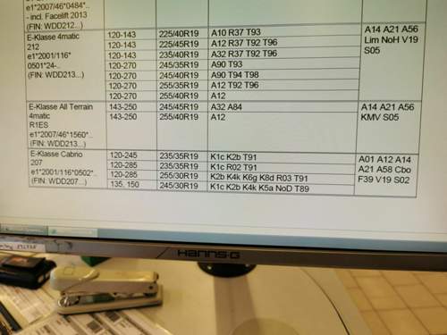

Ja das sehe ich genau so , doch als ich dem Typ bei ATU das gezeigt habe , hat er mir gesagt da muss was an der Karosse gemacht werden , wohl diese K Codes ( im Anhang )
Die K Codes seien wohl alles Arbeiten die an der Karosse gemacht werden muessten dafuer.jpg
Hallo, 8,5 x 19 ET30 rundrum 235/35-19 und KAW Federn ohne Karosseriearbeiten
Themenstarteram 14. März 2020 um 15:54
Hm trotz Tieferlegung ohne Probleme ? Nicht schlecht. Frag mich was der Typ bei ATU dann für ein Problem damit hat das ich mir die Felgen hole . Er meint das würde nicht passen ohne Veränderungen.

Kann nicht sein? Ist auch nicht so!
Schau mal auf der MB-Homepage, welche Originalfelgen in 19" schon ab Werk freigegeben sind.
Nachteil O-felgen sind leider teuer.
Ab Werk verbaut sind Mischgrößen, vorne 8 und hinten 8,5
Bei Zubehörfelgen muss man schauen, was in der ABE konkret an Auflagen gefordert sind. Wenn du keine Ahnung hast, würde ich nicht auf eigene Faust bestellen, sondern mich im Reifenfachhandel beraten lassen.
Zur Not kannst du bei div. Felgen-Shops den Konfigurator nutzen, dann kann man die für sein konkretes Auto passenden Felgen rausfiltern und meistens die ABE online einsehen.

Ja danke, also muss ich darauf achten das in der ABE nicht diese K Codes stehen oder wie ? Vllt ist ja auch einfach diese Felge nicht möglich ..? Verstehe ich das richtig , das ich einfach in die ABE schauen muss und dort darf einfach kein K Code sein, dann kann ich die ohne Bedenken kaufen ?
Liebe Grüße

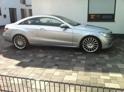

Gibt es hier sonst jemanden mit dem Selben Auto und hat 19 Zoll Felgen ? Bzw könnte mir sagen welche bei ihm Reibungslos funktionieren?
Ich habe die TEC Speedwheels AS3 in 8.5x 19.
ET müsste 45 sein.
Da ich das Auto erst seit 4 Wochen habe weiß ich nicht genau welche Reifen vorne drauf sind weil die Räder zur Zeit in der Garage sind und das Auto aktuell auf Winterrädern steht.
Hinten auf jeden Fall 255/30/19.
Sind auch so eingetragen.
Was der Vorbesitzer für die Eintragung ändern musste weiss ich nicht.
