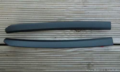

Du bist der Hammer, danke! Der "erweiterte" Schutz ist ein extra Teil? Würde ggf. an die alte Radhausschale auch passen?
Irgendwie sieht es auf dem Bild nach keinem Extrateil aus, aber wenn du das schon gecheckt hast wird es so sein. Ev. bekommst du Teilenummern dafür? Hält wahrscheinlich nur mit den beiden Kunsstoff-Blindnieten am Schweller!?
http://www.motor-talk.de/.../dsc03844-i204369366.html
Das sind die Steinschlagschutzkanten für den Radlauf.
Teilenummer 8K0 853 823 und 8K0 853 824. Sie werden beim FL eigentlich geclipst und geklebt. Ich werde die Nasen wegdremeln und die Teile aufkleben
Mit den Kunststoff Spreiznieten werden die neuen mit Radhausschalen befestigt (nicht der Steinschlagschutz).

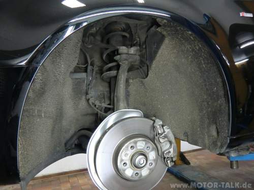

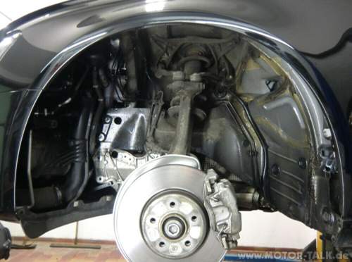

Und hier die Bilder vom Umbau der Radhausschalen. Bei den VL Schalen entfällt jeweils ein vorderer Befestigungspunkt. Bei der linken Schale ist das kein Problem, auf der rechten Seite ist der vordere Befestigungspunkt leider um ein paar Millimeter versetzt worden und der Befestigungsdom in der neuen Schale ist etwas zu tief geformt, hier musste an der Schale etwas gedremelt, gefönt und dann gestaucht werden :).
Bild 5: Auf beiden Seiten musste der Übergang der Schale im Bereich Kotflügel zu Stoßfänger (U-förmig) mit dem Dremel nachgearbeitet werden, die Befestigungsschraube zum Stoßfänger hin sitzt bei den neuen Schalen tiefer.
Der Siff im Motorraum hat nun endlich ein Ende :)
Radhausschale-alt
Ohne-radhausschale
Radhausschale-neu

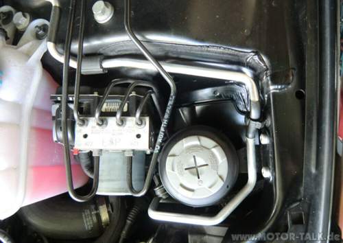

Hier noch die fehlenden Bilder: Radlauf jetzt mit Steinschlagschutz vom FL, Ansicht auf die Radhausschale vom Motorraum aus, ab jetzt ohne Schlamm :).
Mit-steinschlagschutz
Motorraum
