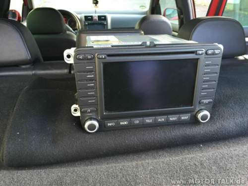

Hallo Zusammen!
Entschuldigt bitte das neue Thema, aber eine Suche klappte mangels der richtigen Bezeichnungen nicht.
Ich hab in meinem Touran EZ 12/2003 ein 2-teiliges Radio drin. Also Tasten unterhalb sehen so aus, als wären sie nicht mit dem Radio verbunden. Radioblende geht zwischen Radio und Tasten durch. Ich denke, ihr wisst, was ich meine...
Was bedeutet es an Aufwand und zusätlicher Teile (vermutl. große Blende, Navi-Antenne,...), wenn ich das im Anhang befindliche Radio einbauen möchte?
LG Andi
Radio
27 Antworten
So - mal kurze Rückmeldung..
Radio hab ich heute Umgebaut und es hat alles Tadellos geklappt. USB im Handschuhfach, Mic auf der Lenksäule.
Nun war beim originalen Radio 1 Antenne (FAKRA) angestöpselt und ein 2. FAKRA-Stecker war hinten am Lüftungsdings angeklebt. Das heißt?
Das 2. Kabel liegt im Himmel für eine Dachantenne bereit? Oder was hat es damit auf sich?

Also - nochmal ne Rückmeldung meinerseits....
Alter Radio -> 1 Fakra angeschlossen, 1 Fakra am Lüftungsgehäuse mit Tape angeklebt.
Neuer Radio -> Beide Fakra angeschlossen.
Antenne Sichtbar in letzter linker Seitenscheibe. In der rechten Scheibe ist nichts! Keine Antenne. Also wohin geht das Kabel, das am Lüftungskasten angeklebt war?!? Vorrüstung für die 2. Scheibenantenne auf der rechten Seite?
Also quasi Scheibe tauschen und gut is?
Bitte um Feedback - da kann ich doch nicht der Einzige sein, der darüber gestolpert ist.
So - Aussage von meinem, kompetent wirkenden, Freundlichen im Nachbarort:
Da es ja den 1t1 sowohl mit Schottenradio (1 Fakra), als auch mit gehobener, audiophiler Anlage (2 Fakra) gab, hat er mit bestätigt, dass das am Lüftungsdings angeklebte Fakra-Kabel die Vorbereitung für Diverstity ist und das Kabel wohl über der letzten rechten Seitenscheibe im Himmel endet.
Ergo -> Verstärker einbauen, Scheibe mit Antenne einbauen, anstecken und gut is.
