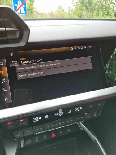

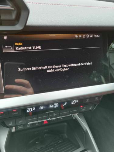

ist Euch eigentlich schon mal der totale Schwachsinn aufgefallen, dass Ihr während der Fahrt keinen Radiotext sehen könnt? Also im Radio, welcher Interpret und wie das Lied heißt.
Das geht zu unser aller Sicherheit nur im Stand und scheinbar umständlich in einem Untermenü.
Also, wenn Ihr mal ein Lied im Radio hört, dessen Titel ihr gerne über den Radiotext lesen wollt, dann haltet Ihr auf der Autobahn am besten kurz an. Dann wird Euch der Titel und Interpret angezeigt.
Oder hofft darauf, dass das Lied gerade dann im Radio abgespielt wird, wenn Ihr an der nächsten Ampel Halt macht.
Übrigens, mein 6er GTI, mein 7er Golf und der A4 Variant (B9) von meiner Frau können das.
Fotos anbei.

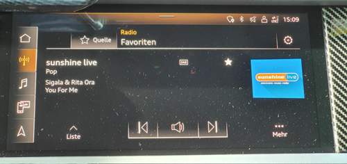

Die Info kommt über DAB und sie wird nur im Modus "Senderlogo" und "Slideshow", nicht aber bei "Cover Art" bei der Hauptansucht vom Radio unterhalb des Sendernamens angezeigt (auch bei Fahrt). Den Modus kann geändert werden, wenn das Senderlogo angetipot wird und dann nach links oder rechts gewischt wird.
Leider wird die Song-Info nicht in der 3-teiligen Ansicht (Home) angezeigt, was ich auch schwach finde.
Ich hatte sogar mal das CD-Cover (Bild der Band) gesehen; geht nicht mehr.

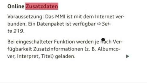

Für was sind denn die "online zusatzdaten" denn da?
@Audiriiitz schrieb am 3. September 2021 um 16:10:01 Uhr:
Schau mal auf das Bild im Anhang.
@-nin schrieb am 3. September 2021 um 16:54:58 Uhr:
Muss man aber nicht verstehen...
Sehe ich auch so... Eigentlich müsste es aktiviert sein, um die gewünschten Daten zu erhalten
Jain..
Wenn's an ist, will das Auto die Infos aus dem Internet ziehen, das ist aber gar nicht nötig da die im Radio Signal (bis auf das Cover) eh mitkommen.
Wenn's aus ist nimmt das Radio halt die Infos, die über das Radio Data System (RDS) eh mitgeschickt werden, anstatt die im Internet zu suchen.
