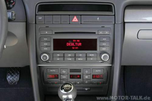

mir wurde ein chorus doppeldinradio geschenkt(bild im anhang).
ich möchte es gerne gegen mein concert radio(einfach-din) tauschen.
passt das radio einfach so an die anschlüsse,ohne große veränderungen?
das ich auf doppeldin umbauen muss ist mir klar.
wie ich das umbaue kann ich mit der sufu heraus finden denke ich mal.😁
mfg

Passt so nicht.
Doppeldin-Geräte der Gen. 2+ haben zum einen bereits den Quadlock-Stecker, zum anderen ein anderes Antennensystem (internes Phasendiversity), Dein Fahrzeug hat hingegen noch die ISO-Stecker und kein Diversity.

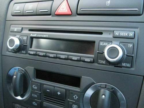

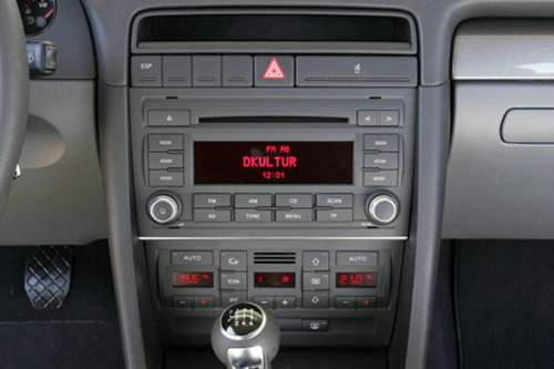

so unten im anhang ist als erstes das was verbaut ist, und das 2te bild ist das was rein soll.
wa muss ich da denn noch ändern?
Concert
Chorus-doppeldin
Das ist ein Concert Gen. 2.
Das Gerät hat zwar die Can-Infotainmentanbindung und es sind auch mehrere Antennen vorhanden, jedoch ein externes Diversity und anstelle einer zweiten benötigten Antennenleitung nur das "ZF-Kabel".
Hier müssten die entsprechenden Antennen vor dem Diversity abgegriffen werden und die Antennenkabel zum Radio verlegt werden.
Anschluß im Radioschacht müsste von ISO auf Quadlock umgerüstet werden.
Ob das Gerät der Gen. 2+ mit den Can-Informationen Deines Fahrzeuges was anfangen kann, weiß ich nicht.
