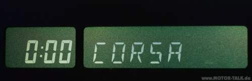

Und falls du am TID jetzt was Sinnvolles anzeigen lassen willst, schau mal in meine Signatur ;)
Das TID bleibt in der Tat von meinem Fummeln unbeeindruckt ;)
Soll mich jedoch nicht näher stören, wenn denn wenigstens die Lautsprecher was von sich geben würden...
Nebenbei: im Gegensatz zu Deinen Fotos bei Deiner Anleitung hat ein TID nur eine einzeilige Darstellung (weil mein Auto älter ist?). Gilt Deine Anleitung dann trotzdem?

Diese Anleitung gilt auch für das TID im Corsa B. Hab dir extra noch ein Bild angehängt.
