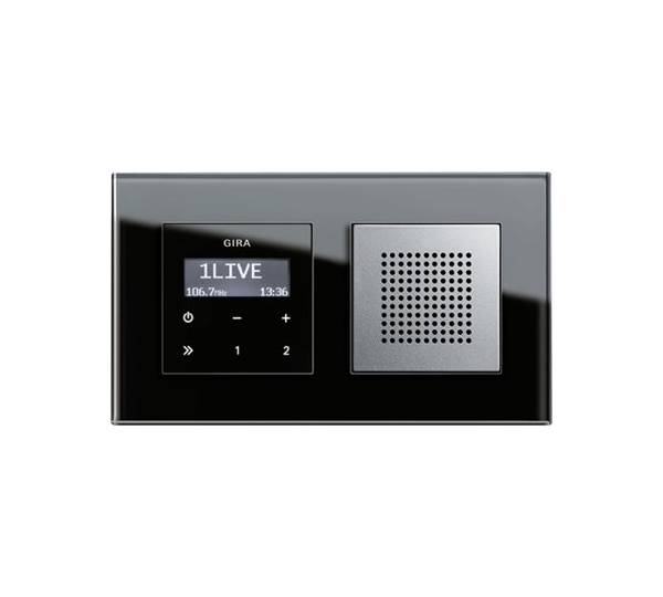

Ich kenne das vom Badezimmerradio von Gira
<img alt="" src="www.testberichte.de/imgs/p_imgs_supersize/348205.gif"; />
Immer wenn ich mein Unterflurlicht anhabe mit LED-Technik, empfangen einige Sender schlecht, leigt angebl. am Trafo vom Licht, das auf 12 V (oder weniger?) läuft. Änlich wahrscheinlich bei dir, nur im Auto.
Das Prinzip ist ja gleich!
