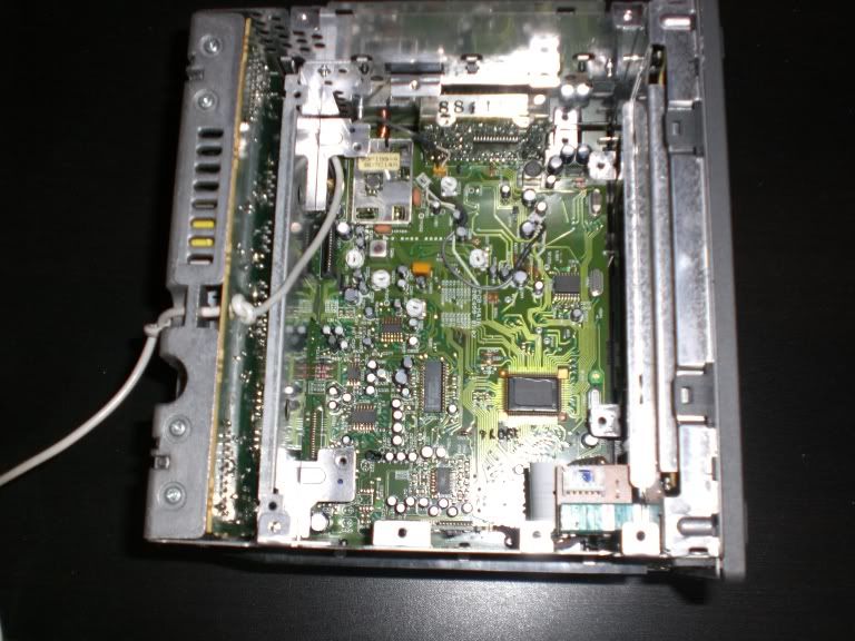

ihr nehmt die obere blechabdeckung ab(2 schrauben).
dann löst ihr die schrauben vom kasettendeck (4 stück) und zieht das kabel das vom kasettendeck zur untersten platine geht ab.
dann sollte das so aussehen(ohne das weisse kabel, das ist mein aux kabel!):

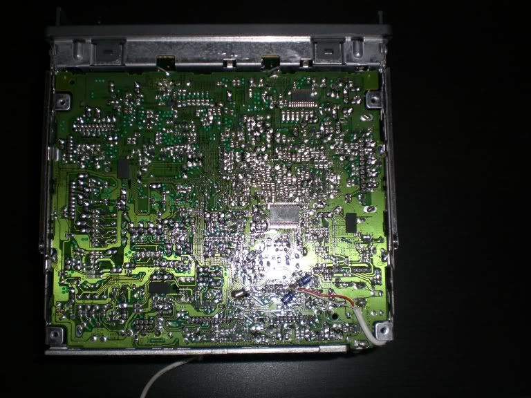

dann, radio umdrehen und die untere blechabdeckung abnehmen(4 schrauben).

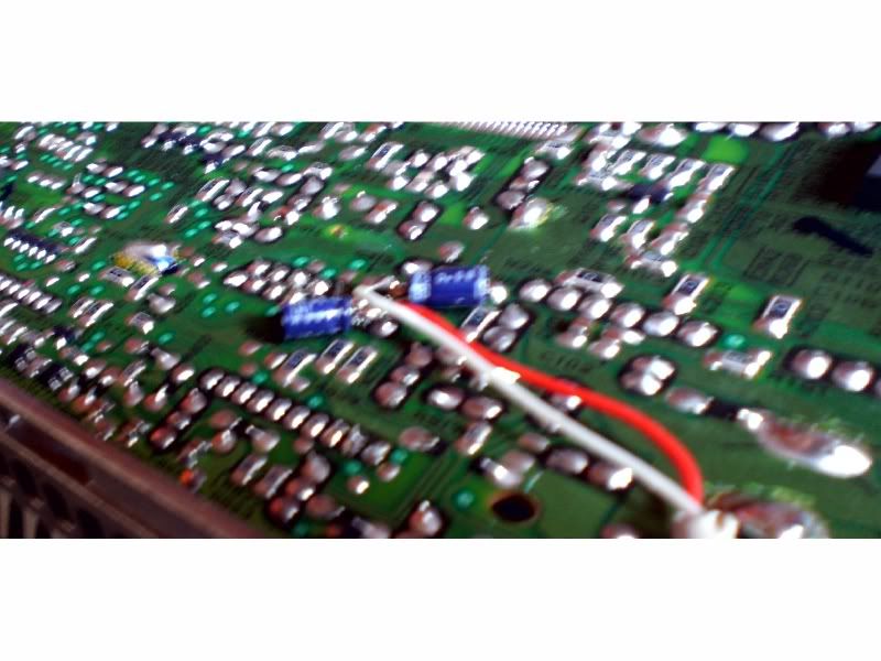

ihr nehmt dann den lötkolben, euer auxkabel (2 adern, 1x schirm) ihr nehmt eine ader, lötet den kondensator daran fest, achtung, elkos, nicht verpolen!
Übersichtsbild:
http://i79.photobucket.com/albums/j147/Visioner/CIMG0450.jpg
die ader kommt an den kondensator gegenüber vom balken der auf den elko aufgedruckt ist.

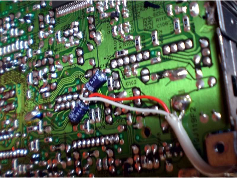

mit der anderen ader macht ihr das gleiche. der schirm von eurem auxkabel kommt an den kontakt siehe bild.
http://i79.photobucket.com/albums/j147/Visioner/CIMG0452.jpg
dann, nach bild ,die elkos am radio festlöten, aufpassen das ihr keine kontakte brückt, ist ein wenig eng und nicht vergessen zu isolieren!
http://i79.photobucket.com/albums/j147/Visioner/Clipboard01.jpg
http://i79.photobucket.com/albums/j147/Visioner/CIMG0451.jpg
dann zieht ihr euer auxkabel dorthin, wo ihr es haben wollt - blechabdeckungen drauf - fertig.
anmerkung: die kapazität der kondensatoren ist nicht sonderlich wichtig, ihr solltet nur darauf achten das es elektrolytkondensatoren sind und ihr diese nicht verpolt. die kondensatoren sollten nicht sehr groß sein, damit ihr sie unter die blechabdeckung das radios bekommt.. und wirklich, isoliert das ganze anständig, ich will hier keinen abgebrannten elch sehen.
-Es kann sein, das nachher links und rechts vertauscht ist, bei stereo - wen das stört, muss die kabel vom auxkabel anders rum anlöten.

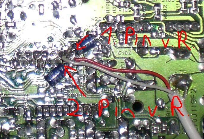

Pfostenstecker: ich meinte die Aufnahme an der das Kabel vom Tapedeck an der unteren Platine ankommt.
Ich kucke mir das die Tage mal am oroginal an.
ja ich habs per google grad auch gefunden.
das ginge auch. ich hab ja praktisch am pfostenstecker gelötet, nur von unten. 😉
genau , hier auf dem 2. Bild - blau eingekreist.
Ich frage mich nur ob man bei dieser Variante noch irgendwas vom Tonkopf hört , da dieser ja eigentlich nicht stillgelegt wurde.
meine lösung ist ähnlich mit der oben - nur das bei mir das kasettendeck entfernt wird und keine dummy casette benötigt wird.
warum ich nicht am pfostenstecker gelötet habe: damit ich die koppelkondensatoren anlöten kann. (aber selbst dafür gibts im internet eine lösung, bei der auch das kasettendeck beibehalten wird, indem der motor extra mit einem schalter eingeschalten wird, wenn man eine kasette anhören will.
