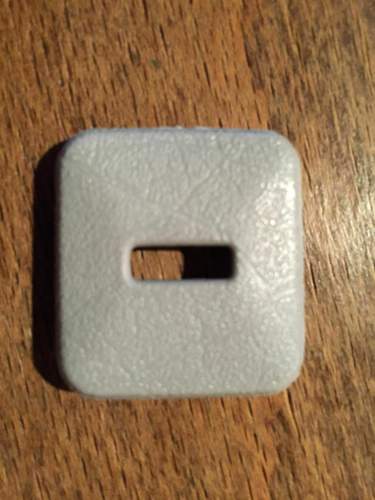

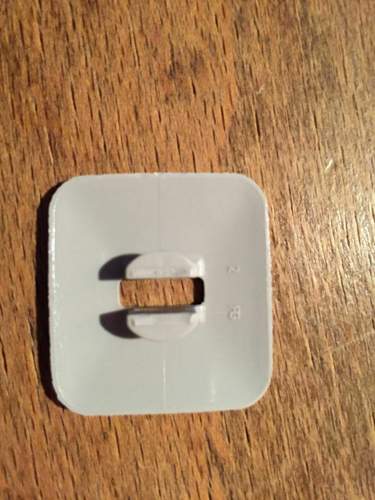

Hallo liebe Elchfreunde,
da ich ebenfalls sehr schlechten Radioempfang hatte, habe ich mich heute an die Arbeit gemacht und das Problem behoben. Das Antennenkabel unter dem Dachhimmel hatte einen kleinen Wackler direkt vor der Anschlussstelle zur Antenne. Mit Isolierband ordentlich fixieren und schwupp hat man wieder einen einwandfreien Empfang.
Leider ist mir beim Aussbauen (trotz großer Vorsicht) der Clip des Dachhimmels, welcher sich ca auf Höhe der Antenne befindet, abgebrochen.(siehe Bilder) Leider finde ich weder auf skandix noch sonst wo Ersatz.
Hat jemand eine Idee oder zufällig einen übrig?
Ansonsten muss ich mir wohl eine Alternative selber basteln.
Vielen Dank für eure Hilfe.
Hallo MelvinV40,
Dieser sieht ähnlich aus: Klick!
Ob er passt? Keine Ahnung. Aber wenn nicht noch jemand zufällig einen liegen hat wäre das mein nächster Versuch.
Beste Grüße vom Sven
Hallo Sven,
vielen Dank für deinen Tipp.
Der Clip sieht in der Tat meinem sehr ähnlich, auch wenn er eigentlich für andere Volvo Modelle gelistet ist.
Ich denke ich werde ihn einfach mal bestellen.
Viele Grüße,
Melvin
Dann wollen wir mal hoffen, dass er auch passt.:)
Farbe wird wohl deutlich abweichen - aber immerhin besser als ein Blechtreiber. :eek::D;)
