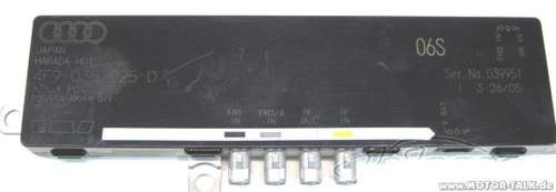

Ist der Antennenverstärker dieses flache, ca. 15cm lange Bauteil, mit einer schwarzen, hochglänzenden Abdeckung?
Habe die geschirmten Systemstecker mal gezogen und wieder eingesteckt, aber keine Änderung bemerkt.
Ist der ZF Eingang an diesem Bauteil der Stecker mit der Beschriftung "RF IN"?
Ich vermute daß der 3polige Flachstecker, dessen Kabel direkt zur linken Seitenscheibe gehen, der Antennenstecker ist (steht zumindest etwas von AM und FM drauf - ich kann es aufgrund des geschundenen Rückens aber nicht genau erkennen)
Wenn ich diesen Abziehe und dann die beiden Fehler lösche, treten sie sofort wieder auf.

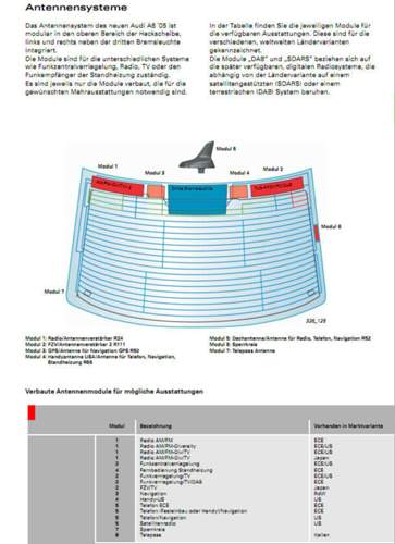

Kurzschluss nach Masse kann bei abgezogenem Stecker ja eigentlich nicht sein. Gibt es vielleicht einen weiteren Antennenverstärker ( wenn ja wo?), die FAKRA Stecker weisen ja mit FM2 auf eine weitere Einheit hin...
Gibt es noch eine weitere Antenne (z.B. die Metallfäden an der rechten hinteren Scheibe? Wo ist diese angeschlossen?)
Grüße...
So sollte der Verstärker aussehen. IF IN und RF OUT gegen zum Radio (K-Box). Links ist wohl die AM-Antenne dran. Dann 2 x FM für UKW diversity, rechts der Stecker Versorgungsspannung. Mehr aktive Teile als der Antennenverstärker und dann die K-Box sind wohl nicht eingebaut. Mehr Infos habe ich nicht.
