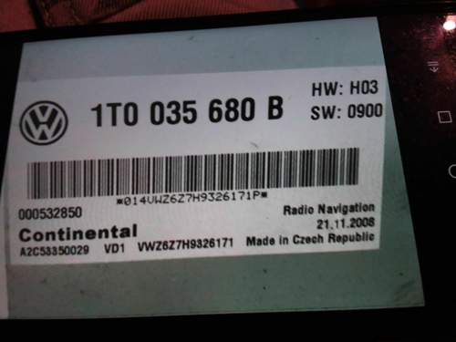

@Baschi-Speedy schrieb am 5. September 2020 um 15:10:44 Uhr:
Ich habe ein RNS 510 in einem VW Tiguan 4motion, 2008
Telefon ist vom Vorbesitzer eingerichtet worden.
Jetzt wollte ich mein Telefon einrichten.
Wenn ich auf Gerät suchen gehe, bringt er mir die Meldung
dass er kein Telefon finden kann.
Es zeigt mir nur das Telefon vom Vorbesitzer an.
Bluetooh ist beim Telefon eingeschaltet.
Danke für eine Mitteilung
Gruss

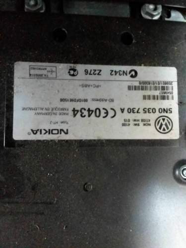

Hallo Beichtvater,
Ist es möglich ein neues Handy zu installieren. ( Samsung )
Es ist bereits ein Smartphon vom Vorbesitzer installiert.
Bei mir kommt die Meldung nicht kompatibel.
Sende Dir meine Daten vom Radio und Freisprechanlage.
Danke für deine Antwort.
@Beichtvater schrieb am 5. September 2020 um 15:19:24 Uhr:
Ist bei Dir Bluetooth nur an oder auch sichtbar?
Ich habe das Radio nicht mehr im Kopf, daher schau mal an anderer Stelle, wo es da noch Optionen gibt, Bluetooth-Verbindungen einzurichten. Imo bist Du nur an der Stelle, zwischen schon eingerichteten Telefonen zu wechseln bzw diese zu verwalten/löschen...
