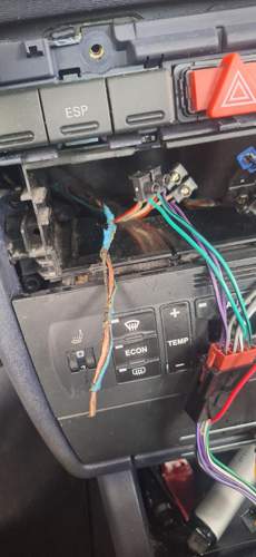

Ich habe einen Audi a3 8L,

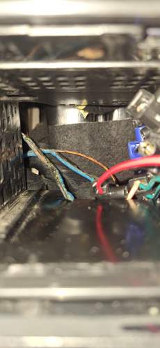

die Vorbesitzer haben das Radio an dem Lichtschalter angeschlossen. Vor einen Woche hat ist das Kabel dann auf Masse gekommen und hat gequalmt und gefunkt so das es einen kabelbrand gab (das Kabel ist komplett verschmort), Seitdem Funktioniert die Hupe, Das Abblendlicht, Die Scheibenwischer und Die Blinker nicht mehr.
Ausgelesen habe ich ihn auch schon (Zusatz Information vom Steuergerät DEFEKT) kam bei dem auslesen raus
das Kabel wo es angeschlossen was ist rot/Schwartz was zum Zündanlassschalter geht
hat jemand eine Idee was das Problem sein könnte
Kabel was gequält hat
Zündanlassschalter Verbindung
Siehe Bild 1

Mit Fehlerspeicher auslesen kommst da nicht weit.
Stromlaufpläne studieren, alles mit dem Multimeter durchmessen, Stecker kontrollieren und ggf. Kabelbaum offenlegen.
Tippe jetzt erstmal aufs Lenksäulensteuergerät.. könnte aber auch was anderes oder mehr sein.
Sicherungen wurden geprüft??
Ja sicherungen sind geprüft
