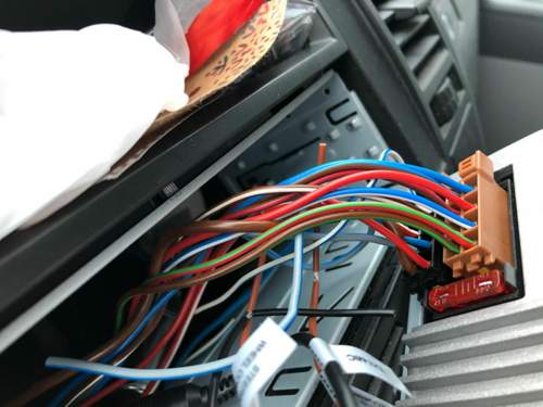

ich habe einen T5 BJ Erstzulassung 02 2007.
Der Bus hat einen Handyhalter neben dem Lenkrad. Man sagte mir, hier käme ein altes Nokia ran?
Auf dem Dach ist auch ein dicker Gnubbel? Kennt sich jemand mit der älteren Technik aus? Was kann ich damit machen? Abbauen? Ein Loch im Dach ist ja blöd, dass würde man wohl so lassen? Und der Halter auf dem Armaturenbrett? Wenn ich den abnehme ist da ja bestimmt auch ein Loch?
Hat da jemand Erfahrungen? Danke
Nächste Frage: Im Auto war ein No Name Asia Radio verbaut, dass keine Sender speicherte und nicht ausging wenn man den Schlüssel zieht. Ich habe ein Blaupunkt Brisbane mit extra Mikro gekauft und eingebaut um auch das Thema Freisprechen mit dem Telefon gleich zu erledigen. Anschluss über die originalen zwei Stecker mit den Seitennasen war gar kein Problem. Aber: angeschlossen mit den Originalen Kabeln im Auto geht das Radio auch nicht aus wenn ich den Schlüssel ziehe?
Das ist doch die alte Geschichte mit Dauerplus und Zündungsplus? Ich dachte aber wenn ich die Originalen Kabel verwende und an ein "Markengerät" von Blaupunkt aschließe müsste das schon klappen?
Könnt Ihr mir sagen wo der Fehler liegen könnte? Rote Kabel in den Steckern tauschen? Das macht ja immer besonders viel Spaß weil die nicht raus und wieder rein gehen 🙂!

Moin,
im Gnubbel ist die GPS-Antenne drin.
Da gab es also ein Radio mit Navi.
Dranlassen, klar.
An den Halter kannst Du alles Mögliche aus dem Zubehör ranstecken. Z. B. Auch den UHV Bluetooth Dongle.
Funktioniert halt nur mit dem Originalradio.
Hast Du denn mal gemessen?
Mir ist so als gäbe es da gar keinen Zündungsplus. Die Signale zum An- und Abschalten bekommt das Originalradio jedenfalls über den Datenbus.
Da gibt es aber kleine CAN-Bus-Adapter, die dazwischen kommen und die den Zündungs- bzw. Zubehörplus dann rausgeben.

Da war aber kein Original Radio drin.
Und ist auch im Augenblick nicht geplant.
Ich denke erst einmal den ist Zustand erfassen.
Also hat das Fahrzeug Dauer-Plus und Zündung und auf welchen Pins liegen diese.
Ich denke es müsste bei dem Baujahr die Leitung für die Zündung vorliegen.
Viele Autoradios haben eine CAN-Schnittstelle. Aber Vorsicht, hier gibt es unterschiedliche Standards. Also von mir keine Gewähr, dass KFZ-CAN an Autoradio-CAN funktioniert. Weder auf Hardware noch auf Kommandocode Seite

Ich habe einen Adapter gekauft. Bei Caraudio24 gab es einen CAN BUS Adapter.
Den steckt man an den Original Stecker und dann an das Radio.
Jetzt funktioniert Zündungsplus also Schlüssel raus, Radio aus. Das Radio kann ich mit dem Telefon über Bluetooth verbinden und die Musik kommt über die Lautsprecher.
Das Originale Mikro das wohl hinter dem Rückspiegel sitzt funktioniert leider nicht aber ich telefoniere eh meist über Bluetooth Ohrstöpsel.
Also insgesamt bin ich zufrieden, Radio läuft und ich musste kein einziges Originalkabel abschneiden.
