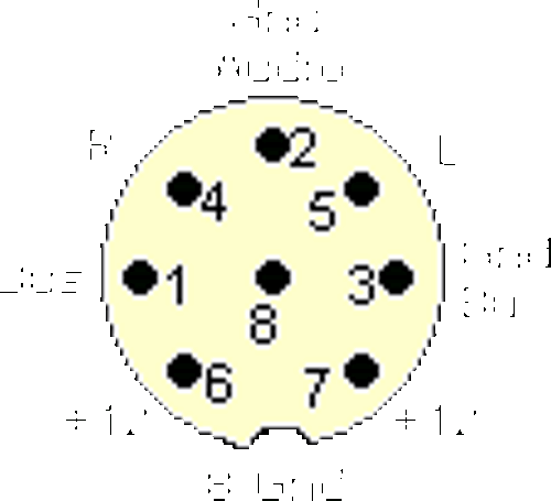

Was ist eigentlich mit sowas HIER
Unsere Radios sind doch M-BUS oder? Mann müsste nur ein MINI-Din Stecker 8 polig löten...
Hier die Beschreibung wie man es anschließen soll ... ich werde heute mal löten (habe den Alpine CHM-S630 bei Ebay gekauft .
LINK
Nachtrag
Gerade ausprobiert und siehe da ES GEHT!!!
Hier noch ein Link für die die gerne den Lötkölben schwingen:
LINK
Hast Du das Teil überhaupt gekauft und darauf hin den PIN gelötet? Bis Du sicher, das diese Variante für alle Volvo-Radios mit Wechsleranschluss ok ist?
Also ich habe das
HIER
gekauft (für alle die diese Post später lesen werdet und der Link abgelaufen sein wird es ist die Rede von einem Alpine 6fach CD-Wechsler (kein MP3) CHM-S630).
Der Wechsler ist M-Bus gesteuert.
Der Volvo SC-901 (gebrandetes Alpine Gerät) hat ebenfalls einen M-BUS Anschluss. Der Haaken an der Sache ist dass die Alpine Wechsler (nicht Volvo Wechsler) einen 8 poligen DIN haben und das Radio selbst einen 8 poligen Mini-Din.
Folgendes muss man verändern:
- der Wechsler braucht Dauerplus die das Radio nicht liefert (deshalb haben auch die IPod oder USB Adapter einen gelben Kabel immer herumhängend dabei)
- die DATA Bus Masse (BUS GND) muss nicht an den entsprechenden Pin des Radios gelötet werden (siehe Abb) sondern zusammen mit der Masse aus der Mitte des Steckers und die von der Ummantelung.
Der SC-805 ist ebenfalls kompatibel.
Es gibt von Alpine auch Wechsler die sowohl M-Bus wie auch AI-Net (das nachfolger protokoll) beherrschen.
Es ist auch möglich CD-Wechsler mit mehr als 6 CDs (z.B. 10) anzuschließen, jedoch werden die CDs 7-10 nacheinader abgespielt nachdem CD6 zu ende gespielt wurde.
Volvo Anschluß Wechsler M-BUS
Alpine M-BUS DIN 8
