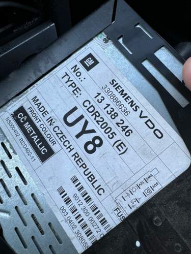

Ich wollte ja erstmal fragen wo das überhaupt steht. Ich schau später mal, bin grad nicht beim Fahrzeug.
Beste Grüße
@stossi87 schrieb am 28. Juli 2024 um 16:01:40 Uhr:
GM Nr. befindet sich auf dem Radio
Hallo Stossi87,
Hoffe das sind die Codes
@spinnes kannst du mir Helfen?
Beste Grüße
Für dein Modell gibt es keinen Codegenerator.......
Ok das heißt dann wohl leider neues Radio mit Code kaufen.

Was ist den der FOH wenn ihr Opel meint da war ich schon die konnten nix finden.
Dann haben die keine Ahnung, die können eine Codeabfrage in Rüsselsheim zur VIN des Opel machen.
Dann muss es aber das original Radio bei Auslieferung sein, sonst hat das wieder einen anderen Code.....
Bei dem CDR 2005 kann man den Code aus dem eeprom 24C16 auslesen. Wenn du mir dem Dump von dem eeprom 24C16 schickst bekommst du den Code.
