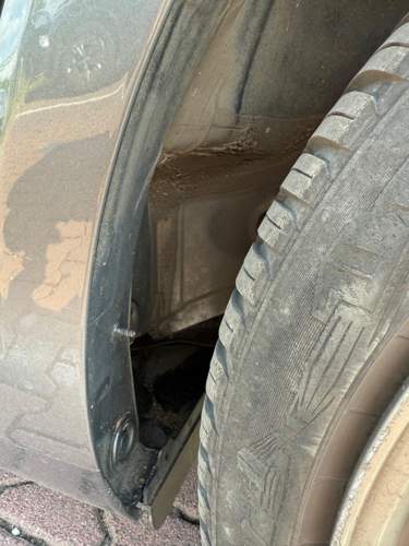

vor 2 Tagen ist mir auf einmal eine fehlende Radhausverkleidung beim Rad hinten links aufgefallen. Diese muss wohl scheinbar bei der Fahrt abgefallen sein - kann das sein?
Jetzt frag ich mich wo ich für dieses Teil einen passenden Ersatz bekomme. Wenn ich online schaue sieht es so aus als ob die Verkleidung einmal komplett ums Rad herum geht. Bei mir sieht’s aber so aus als ob die Verkleidung nur nach vorne fehlt.
Wisst ihr was das richtige Ersatzteil ist?

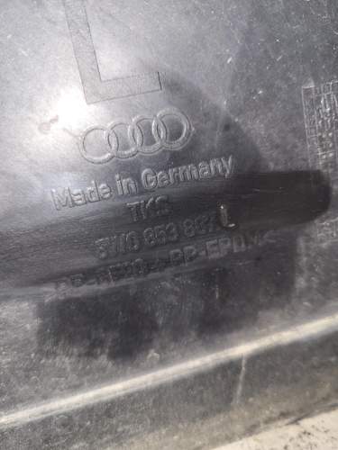

Ich habe das Teil vor kurzem erst gewechselt, da es bei mir an der Lippe / dem Spritzschutz eingerissen war.
Das Originalteil hat die Produktnummer 8W0853887L und das Ersatzteil 8W0853887P (Radspoiler).
Hat beim Freundlichen 24,25€ gekostet.
Auf deinem Foto sieht das Teil aber ein wenig anders aus.
Welches Modeljahr fährst du?

Gerade erste gesehen das es bei dir hinten links ist. Bei mir war es VORNE links.
Ich fahr den Audi A4 B9 Bj 2017 mit 0588/BFU006782.
Wie heißt das Teil dann entsprechend, dann finde ich es ja sicher online?
Wie du eingangs schon geschrieben hast, ist die hintere Radhausschale einteilig.
Die Teilenummer ist 8W0810171G für 65.-€ für den Avant.
Ich würde sagen, es ist unmöglich, es zu verlieren, ohne das Rad abzunehmen …
meine auch, dass man diese komplette Radhausschale nicht einfach so während der Fahrt verliert.
Hatte dein B9 mal einen Unfall und wurde da vielleicht nicht richtig instandgesetzt bzw. diese Radhausschale nicht montiert?

Ich weiß auch nicht wie es passiert ist aber ich bin sicher das das Rad nicht ab war und es beim letzten Mal als das Rad abgemacht wurde noch dran war.

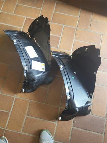

Anbei 2 Bilder wie es jetzt aussieht.
Kann ich die Radhausschale ohne Hebebühne wechseln oder soll ich gleich zum Freundlichen gehen?
Falls selbst wechseln, wo würdet ihr es für 65€ bestellen. Für den Preis sehe ich nur ausländische Shops.
Ich würde die Radhausschale beim nächst gelegenen Audi Händler versandkostenfrei an der Teiletheke abholen.
Austauschen kann man sie selber.
Danke, habs bei mir bei Audi bestellt. Bei der Anzahl der Muttern und Schrauben haben sie sich aber scheinbar vertan und haben zunächst zu wenige bestellt. Wenn ich es richtig sehe brauch man 9 Muttern und 4 Schrauben, oder?
