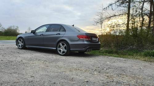

Hallo!
Bin auf der Suche nach schönen seidenmatten 19 Zoll Felgen für meine W212 e350 BT 4Matic Limo.
Laut Mercedes Herstellerangabe heißt es bei 19 Zoll:
VA 245/35 R19 93Y XL 8,5jx19H2 ET 48
HA 275/30 R19 96Y XL 9,5jx19H2 ET 48
Am wichtigsten ist natürlich das ich die eintragen kann.
Was darf aber wie weit abweichen? Weil es ist nahezu unmöglich schöne Felgen zu finden die genau deren Angaben entsprechen...
Mfg Robert S

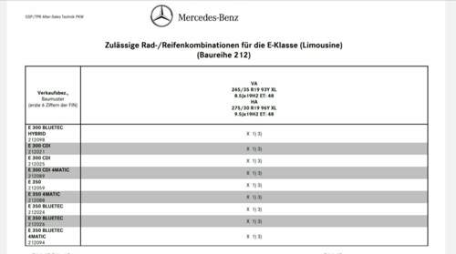

Sorry, aber das ist so nicht korrekt. Ahängig vom verbauten Getriebe/Verteilergetriebe/ESP-Steuergerät und damit letztendlich von Baujahr und Ausführung ist es bei diversen 4MATIC-Modellen möglich, Mischbereifung zu fahren. Teilweise gibt es auch Einschränkungen bei der Felgengröße. Einige Modelle wurden natürlich auch bereits ab Werk mit Mischbereifung ausgeliefert.
Es gibt teilweise Auflagen (nur bei Ausrüstung ab Werk, nur mit Sportpaket, Avantgarde-Fahrwerk usw. etc.), es ist aber bei verschiedenen Modellen problemfrei mit Freigabe von Daimler möglich. Siehe verlinkte Dokumente:
E-Klasse BR 212 Limousine / Nachtrag 15-23
E-Klasse BR 212 Limousine / Nachtrag 0-14
E-Klasse BR 212 Kombi / Nachtrag 0-13
E-Klasse BR 212 Kombi / Nachtrag 14-25
AMG E-Klasse BR 212 Limousine & Kombi
Warum Mercedes in seinen eigenen Dokumenten übrigens "Kombi" schreibt, obwohl man sonst größten Wert darauf legt keine Kombis zu bauen, sondern T-Modelle - keine Ahnung... 🙂
Lustigerweise wird im 3. Link (E-Klasse BR 212 Kombi / Nachtrag 0-13) als Variante 3 der E500 4Matic (212.291) genannt.
Bei den Rad/Reifengrößen, bei denen laut Tabelle für genau diese Variante 3 die Reifenkombination
245/40R18 + 265/35R18
und auch
245/35R19 + 275/30R19
zulässig ist, steht hinten bei den Anmerkungen die "5", die genau den E500 4Matic (212.291) wieder ausschließt.
Damit widerspricht sich das Dokument ja selbst...
Liest sich nur bisschen Kompliziert, soll bedeuten keine Mischbereifung bei 4M.

Genau darum ging es ja. Variante 3 IST aber der E500 4Matik. Er wird bei der Mischbereifung explizit angegeben, um dann "im Kleingedruckten" wieder rauszufliegen. Dann hätte man Variante 3 gar nicht erst mit "ja" in der Tabelle aufführen müssen, sondern hätte direkt "nein" geschrieben.
und der E500 ohne!
das ist nur eine Tabelle und die beiden stehen zusammengefasst in einer Spalte,
und mit der Fussnote sparen die sich halt noch ne Spalte.
