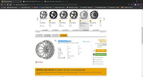

Da ich lange Alufelgen für mein E350 Bluetec (Bj.2014) Mopf (Limousine) suche und ich immer wieder zwischen Keskin KT15 und Diewe Wheels Turbina tendiere habe ich mich doch für Diewe WheelsTurbina beschlossen.
Da ich mich informiert habe und Keskin KT15 Mischung von V: 8.5x19 und H. 9.5x19 nicht fahren darf muss ich doch Diewe WheelsTurbina nehmen.
Aber darf ich die in Mischung fahren?????
Laut Internetseite die, die Felgen verkaufen darf ich.
Aber möchte gerne euch erstmal fragen ob ich fahren darf oder nicht. Und welche ET darf ich vorne und hinten?
Sieht euch bitte Bild an
PS: Nur ein Verkäufer meint das ich Keskin KT15 vorne 8.5x19 ET45 und hinten 9.5x19 ET 45 fahren darf.
Ich möchte keine Karosserie arbeiten durchführen aber würde gerne Fahrzeug 30mm tiefer setzen.

die Diewe WheelsTurbina hat bei 9,5x19 eine ET von 30...
Danke, aber ich selber kann nichts mit Daten anfangen. ( Bin zu D..f ) 🙂
Wollte eigentlich nur wissen ob ich Vorne: 8.5x19 ET 45 und hinten 9.5x19 ET 35 ohne Karosseriearbeiten fahren darf.
Würden die Felgen zu weit raus stehen oder doch bündig mit Radkasten??
MFG
Wie wärs wenn du dir Wissen anliest?
Hat die Felge kein Gutachten für dein Fahrzeug darfst du die nicht anbauen.
Die Diewe WheelsTurbina mit ET35 hat kein Gutachten für den W212.
Beim Gutachten der Keskin KT15 (LINK) steht drin für welchen W212 und mit welchen Auflagen. Lesen musst du selber.

Was steht denn in der ABE zu diesen Felgen?
Mal sehen ob ich Gutachten hier posten kann.
Für hinten 9.5x19
und hier 8.5x19 für vorne
Die angehängten ABEs beziehen sich jeweils auf die Verwendung des gleichen Felgentyps auf Vorderachse und Hinterachse, nicht auf unterschiedliche Felgenbreiten auf den Achsen.
