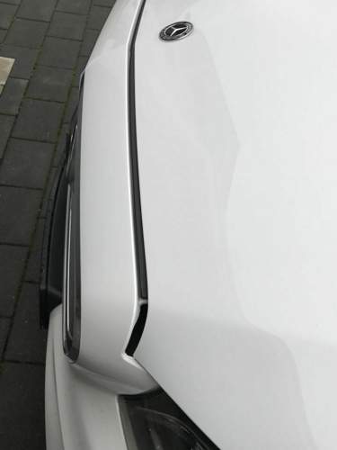

Nach 3 Tagen Reparatur und Kompletttausch der Radarananlage geht diese erstmalig. Super. So hätte man das Fahrzeug ausliefern müssen.
Jetzt schaue allerdings gerade die Motorhaube an und sehe diesen großen Spalte zwischen dem Kühlergrill. Das ist doch nicht normal, oder?
Hier noch das Bild
