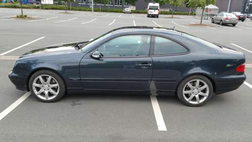

Hallo CLKermit,
bei Meinem waren beim Kauf die Felgen aus dem link montiert. Bild unten.
Da ich hinten mit 225 Reifenbreite 20mm Spurplatten montiert habe
(KEINE Mischbereifung) habe ich die gleichen Felgen auch für die Winterreifen
gekauft, so können die S-Platten Sommer/Winter beim Radwechsel dranbleiben.
Felgen sind Geschmacksache, die aus dem link sind Eintragungsfrei...
Gruß, mike. 🙂
