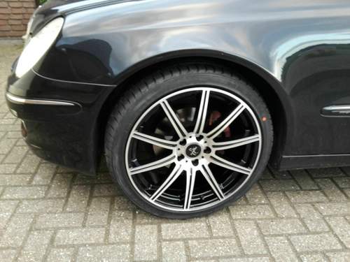

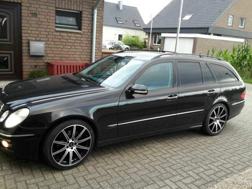

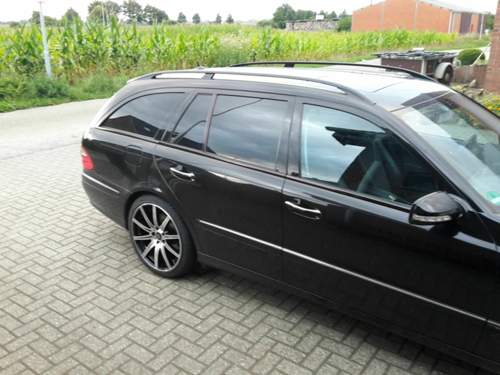

Meine Wahl fiel auf folgende Kombination:
VA: Nexen N8000 245/35 R19 auf 8,5x19 ET30 Keskin KT16 black front polish
HA: Nexen N8000 255/35 R19 auf 8,5x19 ET30 Keskin KT16 black front polish
Die Reifenfreigabe von Nexen kam ca. 1 Tag nach email-Anfrage. TOP!
Hier noch ein paar Bilder, da allerdings noch mit Stern. 😠

Seitenansicht rechts
Seitenansicht links
Vorne links
Schaut gut aus, da passt doch alles.
Der wo da regelmäßig die Sterne abreißt, da würde ich mir die Arbeit machen und den abpassen. Das ist eine Sauerei, einfach nur was kaputt zu machen!
Benutz statt den Keskin Nabendeckeln die schwarzen original Mercedes
Und evtl. wäre es bei dir ratsam den Stern auf der Haube geben den flachen zum einstecken zu tauschen.
Ansonsten waren die Keskin ne gute Wahl, und mit den Nexen auch noch günstig in der Kombi.
Habe auch die N8000 drauf. Sehr gute Reifen
