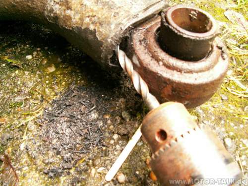

folgendes ist mir heute aufgefallen - mein hinteres rechtes Rad steht irgendwie schief.
Soll heißen, dass das Rad um ca. 2° oben nach innen gewandert ist und in Kurven an der Plasikabdeckung des Kotflügels kratzt (keinen fingerbreit Platz hat).
Liegt das am Sturz ?, kann man das einstellen ?, oder was sollte/kann man sonst machen/prüfen ?

Moin, hat sich bei Dir evtl. eine der Hinterachsbuchsen verabschiedet? Die Hinterachse beim 850 ist ja "mitlenkend", wenn die Buchsen ausgerissen sind kann das aber auf die Radposition auch interessante Auswirkungen haben.
Moinsen,
klingt für mich nach gerissener innerer Buchse und eine Halbachse wandert jetzt rein. Mehr kann man an der Achse nicht wirklich einstellen.

Moin,
O.K., dachte halt ... wenn 'leicht exotische' Breitreifen und dann die eine innere Buchse der Halbachse (Beispiel: Bilder) sich 'zerlegt' hat, könnte es schon sein, das die paar cm Auslenkung der betroffenen Halbachse dann ein breites Rad gegen 'was schleifen lässt. Wenn aber ganz 'Normalo'-Reifen, dann müsste die Auslenkung durch den Defekt ja noch grösser / zig cm sein, um irgendwo d'ran zu schleifen.
Kann ich mir momentan noch nicht vorstellen (siehe Bild10, die Enden der Halbachsen haben nicht besonders viel Raum, falls komplett lose).

..die innere(n) Buchse(n) zu tauschen ? Kann man so nicht abschätzen, denn ich hatte alle 4 (2 x Kleine/innen (i) + 2 x Grosse/aussen (a)) 'en bloc' getauscht. Bei der Aktion hatte ich auch erst dann mitbekommen, dass nicht nur die schon vorher bemerkte
eine
innere Buchse 'zerteilt' war, sondern auch die auf der anderen Seite ! Sah man erst gar nicht so recht.
Ich fange halt mal an und bin irgendwann (nach Stunden 🙄, da keine Hebebühne) dann fertig 😎.
Übrigens ist die abgebildete Hinterachse (HA) eine günstige vom Schrott Erstandene "HA-Üb" gewesen; also nur mal so zum Testen .. und nicht die Originale 😉 , denn ich hatte (wohl als Einziger bisher 😉) da so eine Idee, wie man die äusseren Lagerbuchsen aus den Halbachsen-Hohlkörpern herausbekommt 😁.

Erledigt.
Haben 2Std. gebraucht und ohne Flex geht gar nichts - Alu-Bock und Stahlbolzen.....
Mit ein bisschen Geschick und Kraft problemlos selbst zu machen.
Angebot einer freien Werkstatt: rd. 500 Euro, meine Kosten 53 Euro für die Teile und 50 Euro in der
Mietwerkstatt.
