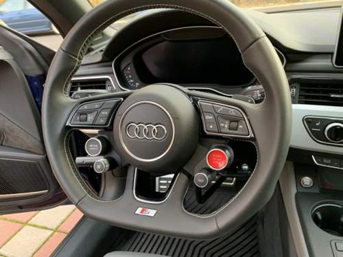

Ich habe mir die R8 Lenkradtasten in mein Audi S5 Cabrio 2017 am 25.10. bei K-Electronic einbauen lassen.
Folgende Funktionen der vier Tasten der R8 Bedienelemente sind möglich:
Motorstart
Motor AN / Motor AUS
voll funktional - wie wenn ich die Engine START / STOP Taste in der Mittelkonsole drücke.
Drive select
Das drive select System des Audis S5 schaltet eine Stufe weiter.
Somit ist die Bedienung des drive select endlich auch während der Fahrt vom Lenkrad aus möglich.
Flagge
Aktivieren / Deaktivieren des Start-/Stopp Systemes
voll funktional - wie wenn ich auf die Start-/Stopp Taste im Innenraum drücke.
Auspufftaste
für den AUDI S5 in Verbindung mit der Active Valve Control Klappensteuerung ist die Steuerung der Auspuffklappen (AUF / ZU) möglich, Taste 2x drücken.
Auspufftaste
Taste 1x drücken schaltet das ESP-Systems (EIN / AUS).
R8 Lenkradtasten in Audi S5 Cabrio
Die R8-Tasten senden anschließend drahtlos ein Signal an die mitgelieferte Zusatzelektronik welche im Fahrerfußraum verbaut wird. Diese Zusatzelektronik steuert anschließend alle gewünschten Fahrzeugfunktionen.
Es ist somit KEINE Leitungsverlegung durch die Lenksäule bzw. eine Manipulation des Airbagsystemes etc. nötig.
Bedingt durch die autarke Funktionsweise dieses Nachrüstpaketes funktionieren sämtliche Fahrzeugsysteme auch im Falle eines gänzlichen Defektes der Lenkradtasten vollumfänglich weiter (= Sicherheitsfunktion).
Das Lenkrad wird demontiert - zur Integration der beiden Halter wird jeweils links + rechts am Lenkrad eine kleine Aussparung eingebracht (= ausgeschnitten). Die Halterungen der Lenkradtasten werden anschließend dort verschraubt, somit sind diese fest verbunden mit dem Lenkrad.
In den Haltern werden die gelieferten R8 Tasten eingesetzt - diese verbinden sich im Lenkrad mit dem Kabelsatz der bereits bestehenden Multifunktionstasten.
Hinterhalb der Fahrerfußraumverkleidung wird die Zusatzelektronik (Maße ca. 15cm x 10cm x 5cm) platziert - von dieser aus führt der vorkonfektionierte Kabelsatz gemäß Einbauanleitung zu den jeweiligen Anschlusspunkten im vorderen Innenraum. FERTIG - abschließend sind KEINE Codierungsarbeiten nötig.

Hast du zufällig von den Tasten von k Elektronik noch einen Link oder hast du sie direkt einbauen lassen?
Ich habe danach gesucht, aber nichts gefunden.
Beste Grüße
https://www.k-electronic-shop.de/ ich habe es damals dort auch direkt einbauen lassen
Super danke dir für deine schnelle Antwort.
Kann es sein dass die Tasten im Shop gar nicht mehr zu finden sind?
Ich habe gestern schon gesucht, aber leider nichts mehr gefunden.
Da habe ich keine Ahnung, einfach mal anfragen ob es sie noch gibt.
