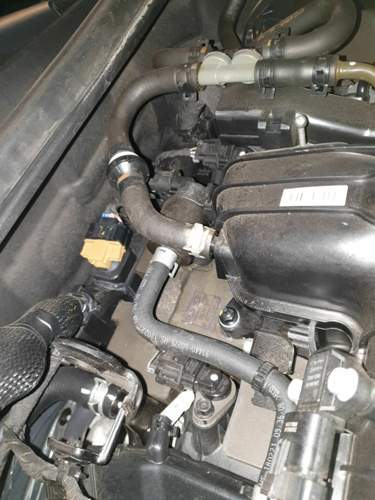

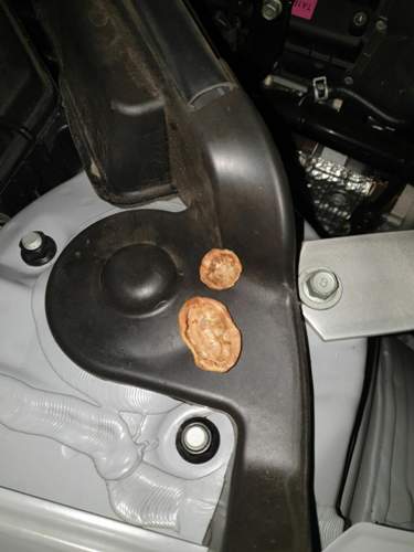

Zum Glück noch aufgefallen bevor am WE eine Langstreckenfahrt ansteht, bei der die Turbos glühen werden. War übrigens eine Schweine Arbeit eben die locker 20 l Laub hinter dem Motor wieder heraus zu bekommen. Ein fucking Eichhörnchen...
