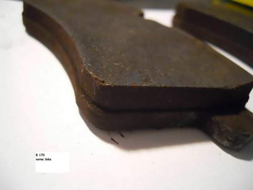

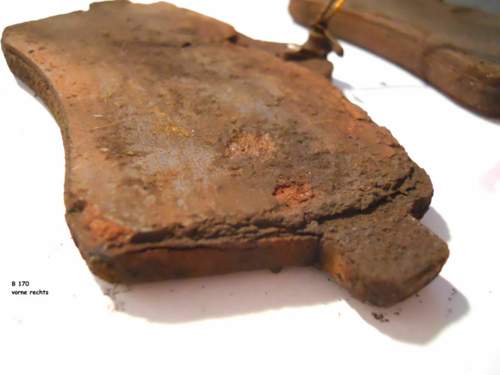

Hallo
Dieses Geräusch hatte ich auch und ging darum in den Service.
Das Resultat kannst du an meinen Fotos sehen!

Hallo
Keiner kann mir genau sagen warum!
Ich vermute dass ein Zylinder bei der Revision nicht sauber und gangbar gemach wurde und so hat sich die Bremse nicht ganz gelöst.
Dscn0469
Dscn0472
Hallo
Ich vermute noch das der Sattel fest ist! Kolben i.O !??? Meistens ist der Kolben fest. Das habe ich auch schon an meinem Wagen gehabt + ab Werk unsauberer Träger! (nicht maßhaltig in der Führung!) Billiges Einkaufsteil von einem Massenhersteller.
mfg
