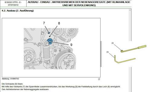

der Wagen der Holden hat heute spontan angefangen zu stänkern. Man kann immer mal wieder ein (riementriebtypisches-)Quietschen vernehmen und zudem riecht es recht deutlich nach verbranntem Gummi über die Lüftung und auch bei offener Haube aus dem Bereich des Riementriebs.
Ich habe auf die Schnelle mal zwei Fotos gemacht, evtl. könnte die ja mal jemand mit seinem Riementrieb vergleichen. Meine Vermutung geht aktuell in Richtung gefressener Rolle (die in der Mitte, Spannrolle?), für mich sieht das auf der Rolle (Oberfläche deutlich schwarz) wie Gummiabrieb aus, ich kenne die eigentlich nur in metallisch glänzend, daher die Bitte um eine Vergleichsmeinung.
Man kann das Geräusch auch jedesmal mit einem Lastwechsel auf dem Riemen (Klimakompressor an / aus) provozieren, bei genug Drehzahl ist es weg, entweder wird die Rolle dann zwangsmitgedreht oder es bildet sich ein Film aus flüssigem Gummi der dann schmiert. Alles natürlich nur vermutet.
Andere Ideen natürlich auch gern gesehen.
Solltet ihr in dieselbe Richtung vermuten, wäre eine kurze Info zum Aufbau des Riementriebs bzw. tauschen der gezeigten Rolle super.

Die Spannrolle sieht wirklich nicht gut aus.
Ersetzen mit Riemen. Kann sein dass es einen Satz gibt, Rolle und Riemen.
Oder Riemen entfernen und Motor so mal laufen lassen.
Auch ohne Riemen die Rolle von Hand drehen und Spiel prüfen.
Spannrolle durch drehen an der Schraube entspannen und arretieren.
Sollte seitlich ein Loch sein. Bohrer oder ähnliches verwenden.

Bei dem Typ Motor gibt es 3 verschiedene Spanntypen des Keilriemens. Angabe der letzten 8 der Fahrgestell Nr. wäre hier sehr hilfreich.
Https://i.ebayimg.com/00/s/NTMzWDEyODA=/
Https://i.ebayimg.com/00/s/NjAzWDk4Ng=/
