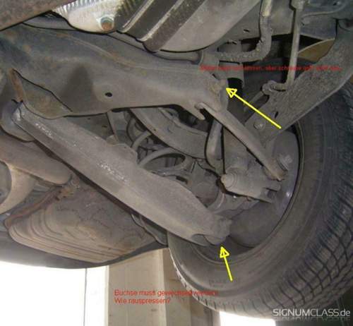

Mal was zusammen gesucht bei Febi, mehr gibts bei denen nicht für die Hinterachse:
Buchse für Längslenker: 30625
Buchse im Achsschenkel: 24221
Querlenker oben: 27097 oder 34213 (Prokit)
Querlenker (kurz) für Spurvstellung: 34940 oder 36112 (Prokit)
Hab mal ein Bild angehängt wo man die Lenker recht gut erkennen kann
202915209-w988

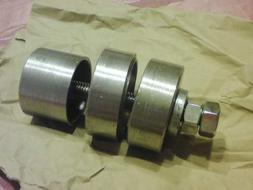

Meinst du das äußere Lager vom unteren Lenker, was im Achsschenkel eingepresst ist?
http://thumbs.ebaystatic.com/images/g/gNoAAOSwHnFV5r6o/s-l225.jpg
Wenn du das meinst, dann funktioniert das aus und Einbauwerkzeg vom Vectra B, da die Lager die gleiche Größe haben .....http://www.gmtools.eu/...rachslager-presswerkzeug-opel-vectra-bmw.html
Gruß André
Jop, genau die Buchse meint ich .. ein Auspresswerkzeug direkt für den Vectra C/Signum hatte ich damals nicht gefunden.
Bin aber auch immer wieder über das von André erwähnte Auspresswerkzeug für den Vectra B gestolpert, in der Bucht oder mit etwas Ausdauer vielleicht noch etwas günstiger zu finden.

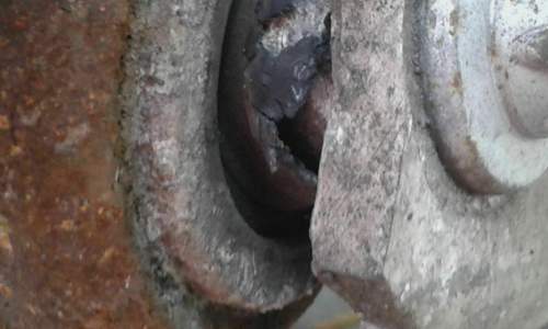

Hi
Vorallem habe ich meins bei Ebay verkauft, da ich dachte für den Vectra C brauchste das nicht mehr und vor einem Jahr wurde mir hier bei MT gesagt, das man genau dieses Werkzeug dazu braucht.
Da habe ich mir natürlich mächtig in den Arsch gebissen und unten mal ein Bild vom Werkzeug das ich hatte.🙁

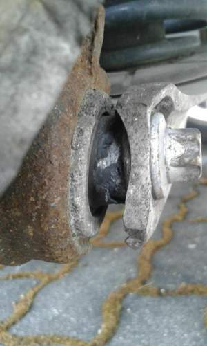

Meine Buchsen sehen so aus ( Bild unten), aber das scheint nicht weiter schlimm zu sein.

Dsc01266
20150328-134625
20150328-134735
So ähnlich siehts bei mir aus, wollte die zwischendurch mal erneuern bevor ich dann an die Teile gehe wo das Fahrwerk neu eingestellt werden muss. Sprich kurzer Lenker für die Spur und der große untere für den Sturz.
