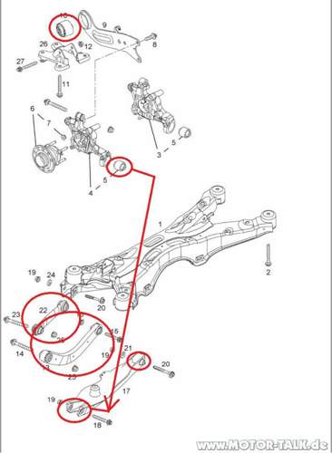

Hallo an alle, ich habe Querlenkerlager hinten unten innen für Opel Signum Vectra-C gekauft. Hat jemand schonn die Lager selber getauscht oder muss ich unbedingt in die Werkstatt. Bei mir ist die Einstellschraube fest die muss ich abflexen.
nicht alles durcheinander hauen .
Das sind die Lager vom unteren Querlenker innen . Da wo Schraube 20(die rechte ) im Bild durchgeht . Die Lager gibts auch von Powerflex ( aber teurer) .
Neu müssen Schraube 20 mit 21 und 19 und 20 und 24 und 19, da ist aber ein Fehler im Programm, das sind 2 verschieden Lange Schrauben ... !!!!! also nicht dieselben.
Die anderen Gammeln nicht wirklich fest .
Man kauft also diese Schrauben, Scheiben und Muttern je 2x , das og. Lager 2x
Die Lenker 22 und 23 komplett (je 2x)(wobei dort je nach Lieferant schon obige Schrauben dabei sein können ....)
Las Lager 5 2x für unten aussen
und wer es komplett mag auch noch die Buchse 10 (2x) die waren bei mir noch tadellos, aber wenn man schon mal dabei ist ......

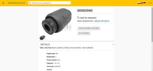

@halbi2000 schrieb am 27. Januar 2018 um 19:44:03 Uhr:
Habe die Buchse abfotografiert.
Teilenummer: 00502040
Danke für die Info. Dann werde ich nur die Buchsen und die Schrauben von Opel bestellen und austauschen.

Die Schrauben und Muttern 18, 19, 20 und 21 gibt es mit den gleichen Artikelnummern auch von Saab, welche man im Internet deutlich günstiger bekommt als z.B. bei Opel. Wenn sie bei Saab die selben Artikelnummern haben sollten sie doch identisch sein? Ist dem so?
z.B. Nr. 20: http://www.skandix.de/.../
Uebersicht-hinterachse1-3820189992097585261
japp .... aber wenn ich addiere komme ich auch auf den Preis den ich bi Opel bezahlt habe ... 2 Schrauben, 2 Muttern und diese 2 Excenterscheiben waren irgendwas um 25oder 28€ ...
Habe die Buchsen bestellt und eingebaut, passt und ist i.O.. Die Buchsen sind von TEDGUM und haben die Nummer 00502040. https://tedgum.pl/katalog/50/357/414
Bestellt habe ich sie bei motointegrator für 11,06 euro pro Stück. Im Vergleich zu einem neunen unteren Querlenker ein Schnäppchen.
Buchse
Ja super! Was hast du für ein Werkzeug benutzt?
@halbi2000 schrieb am 4. Februar 2018 um 15:50:02 Uhr:
Hab mir da zwei Stahlhülsen gesucht die den passenden Durchmesser hatten. Die Hülse sitz auch nur in 2x 5mm dicken Aluminium vom Querträger, also nicht komplett in einer Buchse. Das Aluminium ein wenig warm gemacht und dann ging die Hülse relativ einfach raus.
