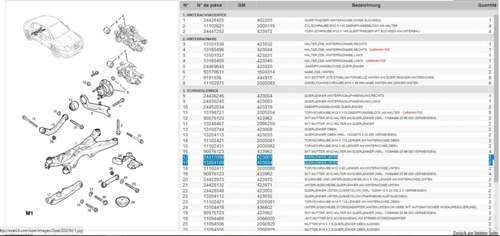

Das sind die Lager vom unteren Querlenker innen . Da wo Schraube 20(die rechte ) im Bild durchgeht . Die Lager gibts auch von Powerflex ( aber teurer) .
Neu müssen Schraube 20 mit 21 und 19 und 20 und 24 und 19, da ist aber ein Fehler im Programm, das sind 2 verschieden Lange Schrauben ... !!!!! also nicht dieselben.
Die anderen Gammeln nicht wirklich fest .
Man kauft also diese Schrauben, Scheiben und Muttern je 2x , das og. Lager 2x
Die Lenker 22 und 23 komplett (je 2x)(wobei dort je nach Lieferant schon obige Schrauben dabei sein können ....)
Las Lager 5 2x für unten aussen
und wer es komplett mag auch noch die Buchse 10 (2x) die waren bei mir noch tadellos, aber wenn man schon mal dabei ist ......

Bei den Schrauben aufpassen in Teilekatalog sind teilweise 2 verschiedene Schrauben unter derselben Nummer aufgeführt, Du brauchst die längere ....
20 24422973 4 23 970 SCHRAUBE UND UNTERLEGSCHEIBE, M12 X 100, LENKER AN HINTERACHSE, UNTEN

Kann mir noch jemand die richtige Nummer von dem Aluquerträger nennen? Im Ecat24 sind 2 drin, oder ist eine für rechts und die andere für links?
Querlenker
Sind für beide Seiten identisch, warum es zwei Nummern gibt kann ich dir aber nicht sagen, vielleicht nur neue Nummer in der Produktion?

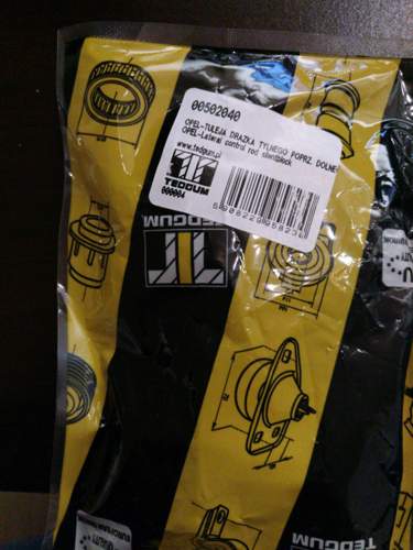

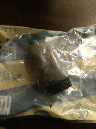

Ich schau mal nach der Nummer für die passenden Buchsen.
Habe die Buchse abfotografiert.
Teilenummer: 00502040
