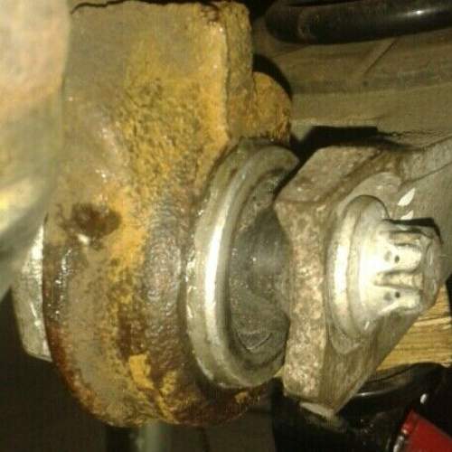

Hallo an alle, ich habe Querlenkerlager hinten unten innen für Opel Signum Vectra-C gekauft. Hat jemand schonn die Lager selber getauscht oder muss ich unbedingt in die Werkstatt. Bei mir ist die Einstellschraube fest die muss ich abflexen.
nicht alles durcheinander hauen .
Das sind die Lager vom unteren Querlenker innen . Da wo Schraube 20(die rechte ) im Bild durchgeht . Die Lager gibts auch von Powerflex ( aber teurer) .
Neu müssen Schraube 20 mit 21 und 19 und 20 und 24 und 19, da ist aber ein Fehler im Programm, das sind 2 verschieden Lange Schrauben ... !!!!! also nicht dieselben.
Die anderen Gammeln nicht wirklich fest .
Man kauft also diese Schrauben, Scheiben und Muttern je 2x , das og. Lager 2x
Die Lenker 22 und 23 komplett (je 2x)(wobei dort je nach Lieferant schon obige Schrauben dabei sein können ....)
Las Lager 5 2x für unten aussen
und wer es komplett mag auch noch die Buchse 10 (2x) die waren bei mir noch tadellos, aber wenn man schon mal dabei ist ......

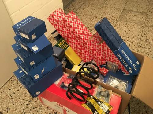

Die Sachs Dämpfer 312611+312612 für vorne und Sachs 300064 für hinten habe ich verbaut.
In Kombination mit dem Einfach -30mm Kit für mein Popo-Meter eine sehr feine Kombination.
Nicht zu tief, aber tief genug, dass man nicht mehr das Gefühl hat in einem schaukelnden Boot zu sitzen.
Optisch steht er gut da und das Fahrwerk vermittelt wieder ein sichere Fahrgefühl ohne zu sportlich zu wirken.
Guter Kompromiss aus Komfort und Sport!

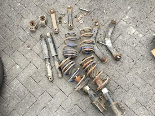

Wenn du eh die Hinterachse zerlegst, dann auch den kleinen Lenker für die Spur-Verstellung inkl. Stellschrauben wechseln.
Den Bananenlenker oben und die Buchse unten im Achsschenkel gleich mit machen, dann läuft der Wagen wie frisch vom Band 😉

Welche Federn Artikel hast du genommen?
Ich verstehe nicht ganz Felche Dämpfer von Sachs ich nehmen soll, 312611 und 312612 oder 312609 und 312610, genau so für Hinterachse 30064, 65 oder 67???
Ab wieviel Km kann man rechnen, daß die Lager vom Bahnenlenker und das untere innere Lager fertig sind? Die äußeren unteren habe ich jetzt neu gemacht, die sahen schon mächtig angefressen aus und er ist dadurch stabiler auf der Hinterachse geworden.
Ich hab das ganze Rerümpel bei ca 170tkm raus geworfen
Das Lager innen vom großen Alulenker geht eigentlich kaum Schrott, aber da die Verstellschraube drin fest gammelt muss man die Buchse dann immer zerstören um eine neue Schraube zum richtigen einstellen montieren zu können.
Bananenlenker kann für Poltern an der Hinterachse mit verantwortlich sein, da das ganze Teile nicht viel kostet und auch ohne einstellen vom Fahrwerk gewechselt werden kann .. schadet ja nie sowas mit zu erneuern für Ruhe im Fahrzeug.
@Asmilov Wenn du dir bei den Eibach Federn wegen Achslasten usw. nicht sicher bist, dann schreib Eibach mit Angabe deiner FIN einfach direkt an. Sag denen auch, dass du die Dämpfer mit wechselst.
Bei den Dämpfern vermute ich gibt es Unterschiede weil in der Produktion die Dämpfer mal verändert. Das betrifft den Federteller am Dämpfer.
Hast du ab Werk schon das abgesenkte Sportchassis? also -20mm?
Wenn du die Eibach Federn verbauen willst, nehm die Standard Supertouring Dämpfer von Sachs, kein Sportdämpfer oder sowas. Das harmoniert am besten mit den Eibach Federn, weil die auch auf die Standard Dämpfer eingemessen wurde.
Von Sachs gibt es einen recht guten Webcat, dort schon reingeguckt?
Ja ich habe noch Original Sport für GTS Dampfer drin, will genau wie du sagst Standart Dämpfer von Sachs und Eibach Federn, weil wenn ich Sachs für Sport Fahrwerk die Dämpfer nehme, wird glaube ich zu hart...

Bei Sachs ist es etwas schwierig, du brauchst ja die Dämpfer dann für das Standard Fahrwerk und nicht Sportfahrwerk. In der Produktion wurden die Dämpfer geändert, deswegen gibt es so viele Teilenummern und Varianten (von/bis FIN). Da würde ich mich direkt an Sachs oder einem guten Teiledealer wenden, dem erzählen dass du jetzt zwar das Sportfahrwerk mit -20mm drin hast, aber die normalen Dämpfer verbauen willst.
Generell würde ich sagen dass die Sachs 312611 + 312612 für vorne und Sachs 300064 für hinten zwar auch bei dir passen sollte, aber das solltest du nochmal checken (lassen).

Eine Frage, ich habe Sachs Dämpfer 312611 und 312612 und Eibach Federn gekauft, jetzt ist mir aufgefallen, dass ich die Federbein ohne Federspannwerkzeug zusammenbauen kann, also es reicht meine Kraft die Feder zusammen drücken um die Schraube von Stoßdämpfer anzupacken. Ist es richtig so?
das ist bei Tieferlegungsfedern mit Originaldämpfern meist so und ist ok. Die dürfen nur nichtlocker sein ....., geringe Vorspannung reicht aus.
So bin ich auch soweit durch, ich habe für vorne und hinten ca 12 Stunden gebraucht, alles alleine mit Wagenheber gemacht, die bekannten Schrauben saßen fest und mussten abgesägt werden...
Danke an allen, das Thema hat mir sehr gut geholfen und was gespart!
