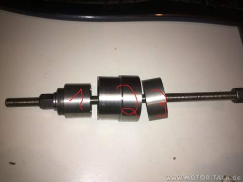

So Leute hab mir nun das Werkzeug von KiteKater nachgebaut bzw gedreht.
An dieser Stelle nochmal Vielen herzlichen Dank an KiteKater
Habe mal auf den Bildern markiert wo sich die Lager befinden, stimmt dass so? Und sind das 2x die Lager die ich im ersten Post gepostet hatte?
Wäre nett wenn mir jemand das bestätigen könnte.
Als nächstes noch ne Frage zum Werkzeug und zwar, wofür ist das eine Teil ohne Gewinde und ohne Absatz? Dient das irgendwie als verstärkung? Kann mir vielleicht irgendjemand die benutzung des Werkzeugs erklären? Ich hab es den Bildern nach so verstanden das dass Teil ohne Absatz und ohne Gewinde vor das Teil mit Absatz kommt, dann kommt das Lager wo ausgepresst werden soll und dann das Teil mit Gewinde. Stimmt das so?
Danke das ihr meine lästigen Fragen beantwortet :P
Gute Nacht 🙂
Bild 2 ist kein Lager sondern der Stoßdämpfer.
Mit dem Werkzeug mußte kucken evtl ein bischen puzzeln.
Mit bisschen denken klappt das schon am Lenker.🙂

Jetzt hab ich dir schon ein Danke gegeben, sorry war ausversehen.
Ja, das war so gemeint das das was hinter dem Dämpfer ist gemeint war. (Was für ein Satz)
Stimmt das so?
Danke
